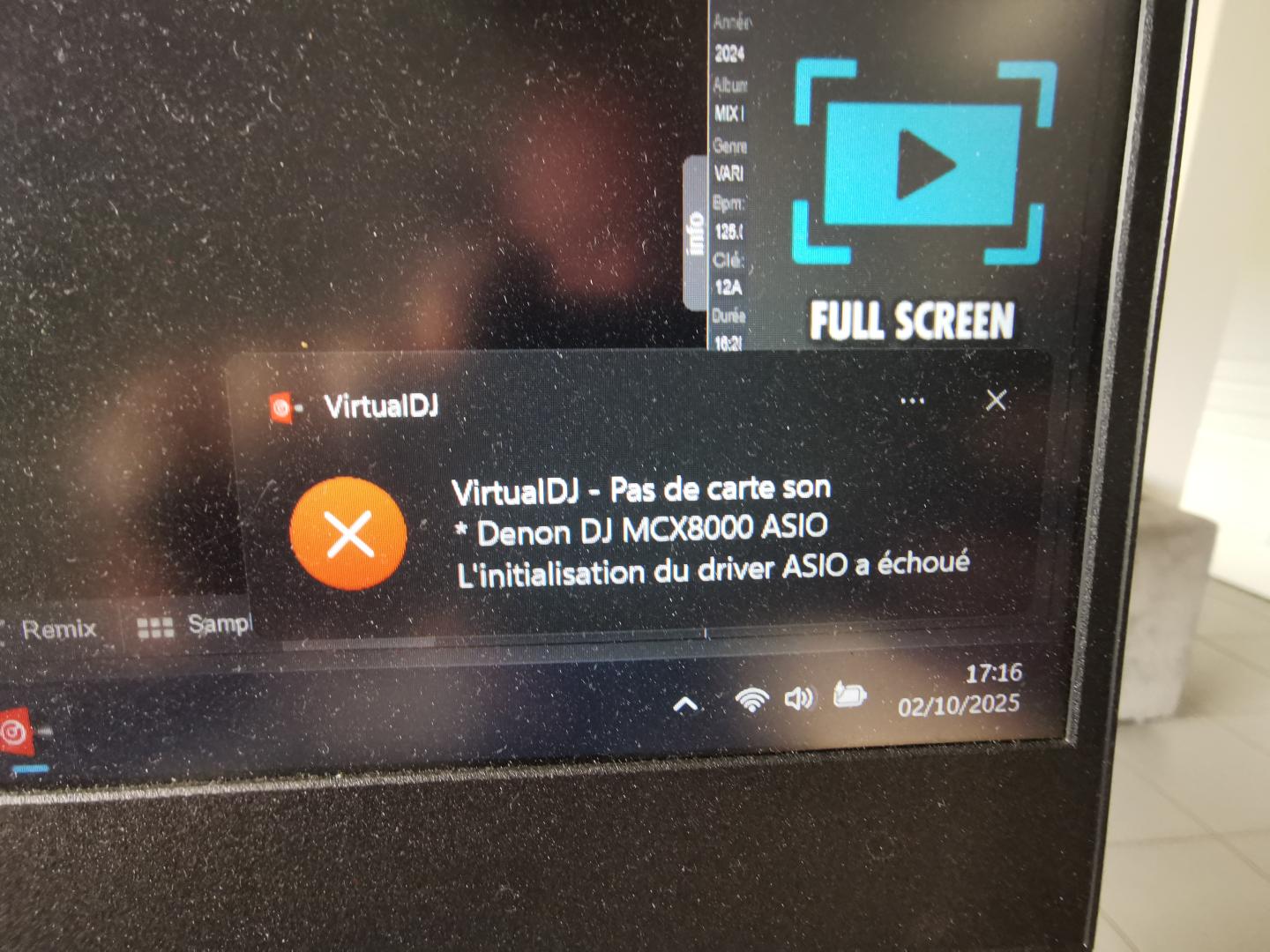

utilisateur de la version pro (v2025 b8752) sur pc avec controleur denon mcx 8000,je rencontre un probleme.
la mise a jour viens d'etre faite a l'instant,quand je lance vdj sans brancher mon controleur tout fonctionne et lorsque je branche mon controleur sur l'usb du pc impssible d'utiliser vdj et tout se ferme...

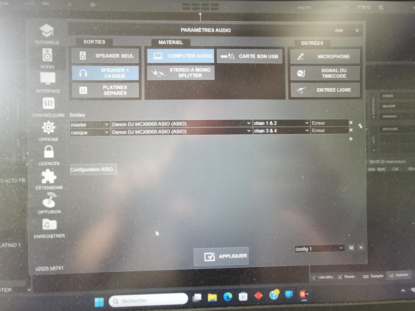

Posted 11 hours ago
Je pense que le problème vient des réglages ici voir photos, mais je n'arrive pas à résoudre le problème.
Merci à ceux qui vont pouvoir me trouver le soucis...
Posted 7 hours ago
Tu peux essayer d'installer asio4all
