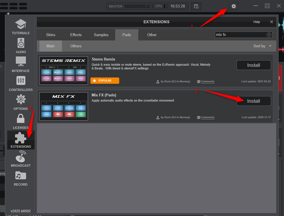

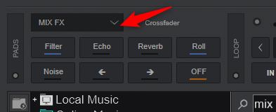

al posto di complicarvi la vita con script o mappature personalizzate per quale ragione non utilizzare i plugins che sono già stati realizzati? ad esempio per selezionare gli effetti mix fx utilizzando la pagina pad già pronta all'uso (ed eventualmente personalizzabile)?

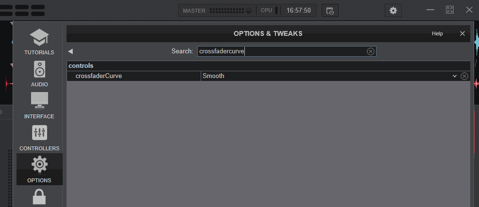

mentre per quanto riguarda la curva del crossfader è possibile selezionare le opzioni disponibili qui (e possibile anche personalizzare la curva)

sono già disponibili varie curve del crossfader...questa è un opzione disponibile già da molti anni...eventualmente si può usare uno script/ action se si vuole creare una curva personalizzata
nella seconda parte del messaggio precedente ci sono info in merito alla impostazione della curva del crossfader.....
prova ad esempio ad impostare la curva come "smooth"
Se ho capito bene questa potrebbe essere la soluzione che cerchi o comunque prossima alla tua esigenza
