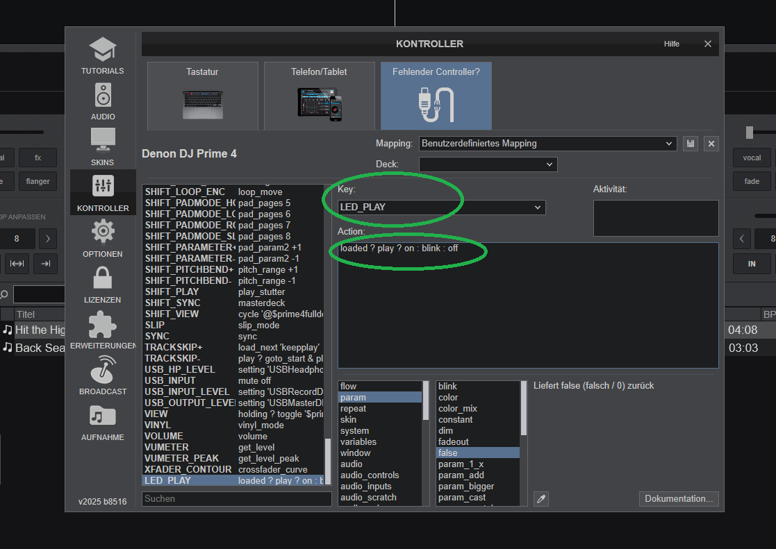

versuch mal
LED_PLAY loaded ? play ? on : blink : off

Moin!
Ja, würde ich gerne machen... aber WO finde ich diese Einstellung?? Habe gerade eine halbe Stunde in Virtual DJ gesucht... HELP !!

1. Led mappig probieren
2. Settings umbenennen und alles neue einrichten
Es gibt einen Wert der dann vom Kontroller übernomen wird musst du hier mal suchen ich muss auch arbeiten. https://de.virtualdj.com/manuals/virtualdj/appendix/optionslist.html
