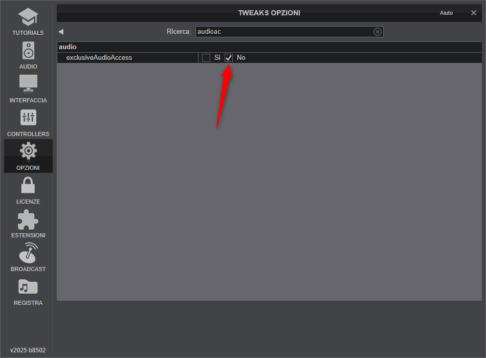

Virtualdj possiede anche un opzione per ottenere l'accesso esclusivo del driver audio. Ovviamente questa opzione deve essere disabilitata ed è il valore predefinito.

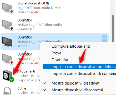

devi impostare la scheda audio della pioneer come scheda audio predefinita per il playback.
ecco un esempio...ovviamente tu devi selezionare la pioneer (devi vedere la v verde nell'icona della pioneer)
