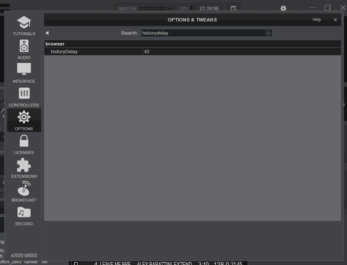

Ciao a tutti,
ho sistemato tutte le mie playlist dando anche dei colori come Tag ai Brani.
Orami sono accorto che quando un brano viene riprodotto, sullicona a sinistra del brano, non appare la barretta rossa che mi fa capire che il brano è stato riprodotto. Quindi non riesco a capire quali brani sono stati riprodotti e quali no.
Qualcuno può aiutarmi ?
Ho notato una cosa .. con le prove mando avanti il brano quasi fino alla fine per poi provare a mixare. In questo caso il brano non me lo segna come riprodotto.
Se invece il brano lo faccio nadare tutto me lo segna.
Può dipendere da questo ?

il brano viene segna come riprodotto in uscita master per almeno 45 secondi.
E possibile cambiare il tempo agendo su questo parametro
Quello che fai tu ha poco senso...il mandare avanti non significa avere riprodotto un brano.
