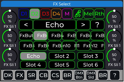

Σκέφτομαι λοιπών να φτιάξω έναν Custom controller, που σε πρώτη φάση θα είναι μια οθόνη αφής 7", και σε δεύτερη φάση θα προσθεθούν κάμποσα κουμπιά και encoders. Παραθέτω μια πρώτη οθόνη για να πάρετε μια ιδέα για το τι έχω στο μυαλό μου.
Καθώς ψάχνω να δω πως θα κάνω διάφορα, προκύπτουν απορίες.
Κάθε deck έχει 6 διαθέσιμα slots για εφέ σωστά;
Η ρύθμιση του αν ένα εφέ θα εφαρμόζετε σε κάποιο stem, είναι global για όλα τα FX slots ή κάθε slot κρατάει τη δικιά του ρύθμιση;
Τα εφέ δουλεύουν στα Mic & Line In; αν ναι, έχουν δικά τους slots;
Το μαστερ εχει 3 slots για εφέ σωστά;
Δεν βλέπω πουθενά verbs για τα FX του μαστερ, πως μπορώ να τα πειράξω με actions;

1) Όχι, κάθε deck μπορεί να έχει "'άπειρα" slots για εφέ. 6 είναι αυτά που εμφανίζονται στο skin, αυτά που αποθηκεύονται στο settings.xml και αποθηκεύονται/φορτώνονται με το fx bank load / save.
Αν φτιάξεις κώδικα με effect slot 8 θα δουλέψει μια χαρά
2) Είναι καθολική (global / για όλα τα slots) ανά deck
3) Για το MIC και τα Line Inputs κάνεις τον ήχο δρομολόγηση σε κάποιο deck και εφαρμόζεις τα εφέ από το deck.
4) Ισχύει οτι και με τα decks. Μπορεί να έχει άπειρα slots αλλά μόνο ένα συγκεκριμένο πλήθος (3ή 6 δεν θυμάμαι) αποθηκεύεται στο settings.xml
5) Για το master χρησιμοποιείς απλά deck master πριν τα actions. Για παράδειγμα το deck master effect_select 2 'echo' θα φορτώσει το Echo στο 2ο Effect Slot του Master.

... γιατί εκτός από χειριστήρια (κουμπιά, encoders, ποτενσιόμετρα κτλ ) χρειάζεται και να απεικονίζεις κάπου πληροφορία .
Συζητάμε για ένα εργαλείο από όπου θα μπορείς:
Να διαλέξεις εφέ και να βλέπεις και να σεταρεις όλες τις παραμέτρους του.
Να βλέπεις και να σεταρεις τις ρυθμίσεις των decks (smart loop smart cue pitch lock κτλ ) και των samples.
Να σεταρεις τον browser, να αλλάζεις το short order, να ανοιγοκλεινεις tabs να έχεις κουμπιά για search artist, search title και διάφορα άλλα που τα έχει το skin του PhantomDeejay που χρησιμοποιώ και είναι σούπερ βολικά ....
Μπουτον και ποτενσιόμετρα στην οθόνη άλλα και σε φυσικά χειριστήρια για custom λειτουργίες, για DMX λειτουργίες κτλ
Γενικά ο στόχος είναι να μην ακουμπάω ποντίκι ...

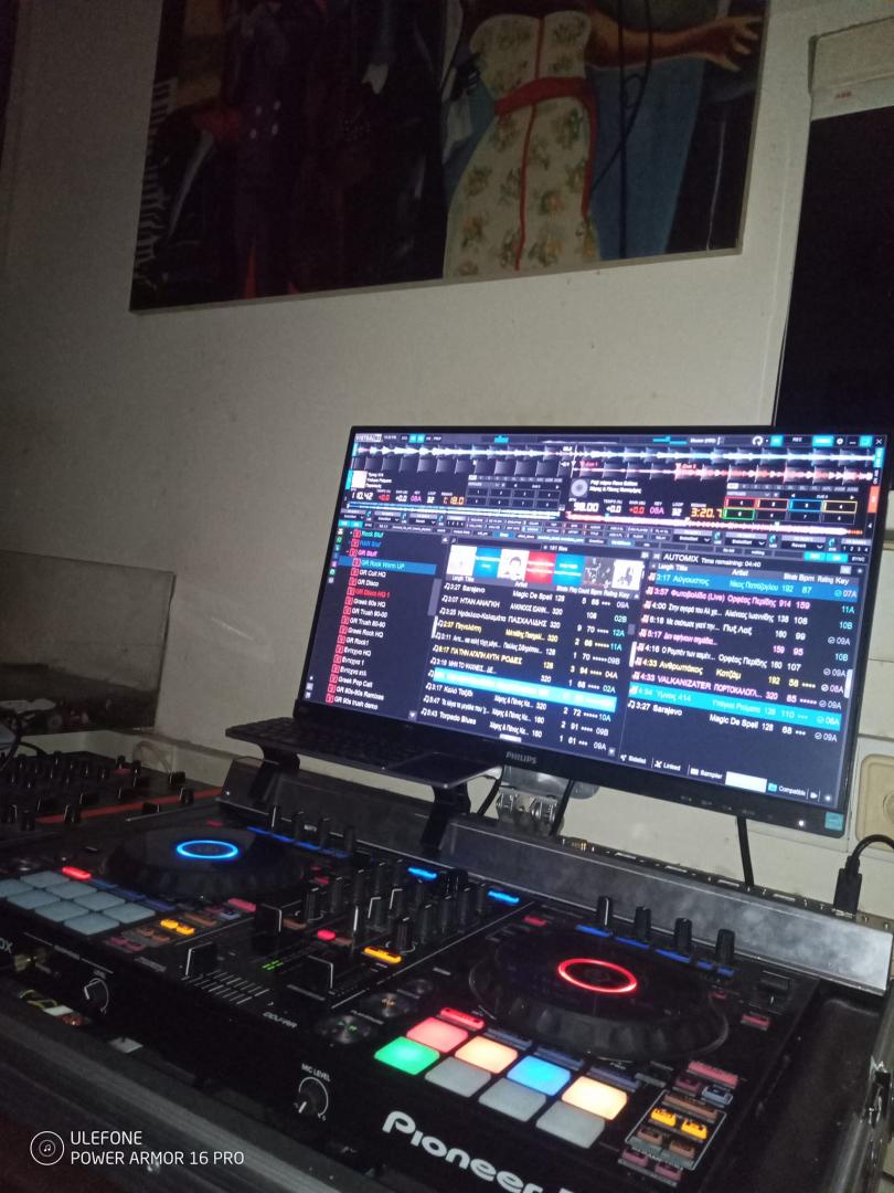

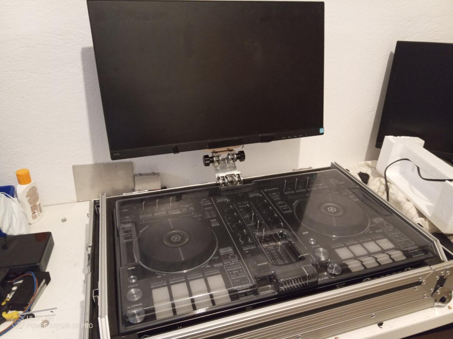

Άλλαξε την Philips με μία Dell Αφής και θα με θυμηθείς..
Την κάνεις που την κάνεις την "αμαρτία", κάν' την σωστά..
(Κάποιες αμαρτίες, αμαρτία είναι να μην τις κάνεις)
