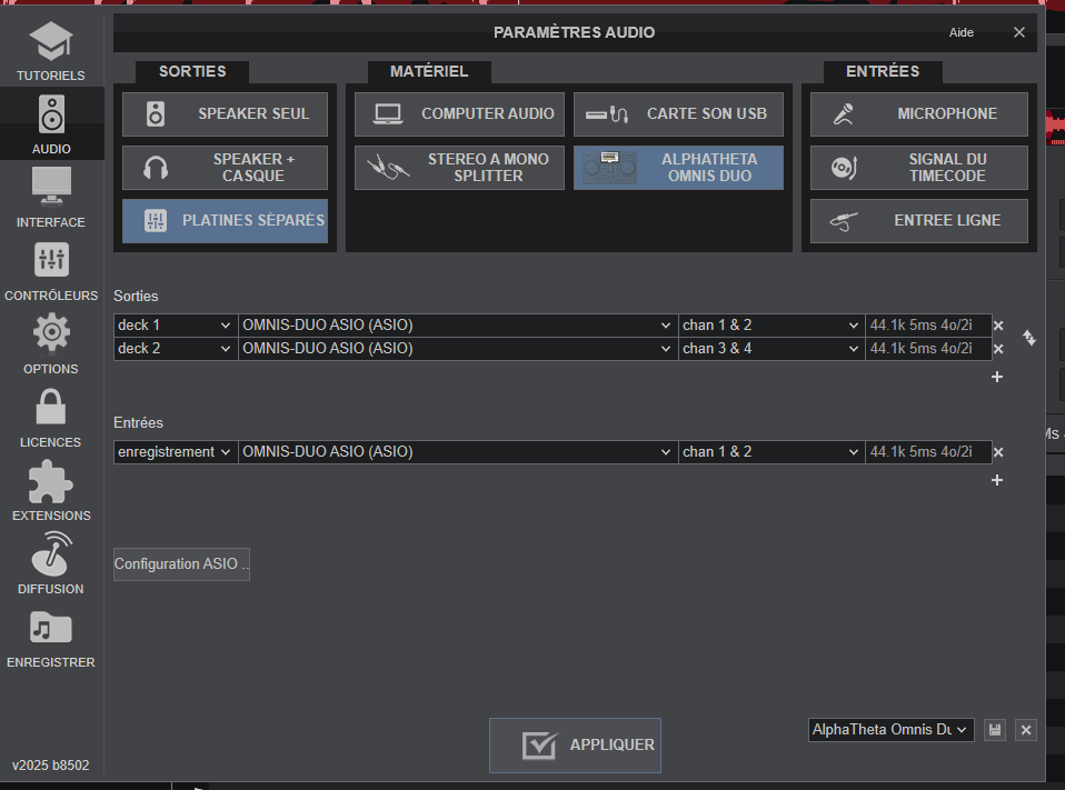

Bonjour à tous , je possède depuis peu le Omni duo Alpha Theta qui fonctionne bien avec rekordbox
Mais avec virtual dj jayant suivis la procédure voila ce qui m'arrive
Parametre audio:
deck 1 - omni duo asio outpout 1 & 2
deck 2 omni duo asio outpout 2 & 3
et appliquer
ce qui m'arrive
le son ne sort pas quand je monte le potard
les eceintes sont brancher sur l'omniduo en sortie master
la préecoute ne marche pas non plus
Si vous connaissez une bonne configuration je suis preneur , je kiffe toujours autant virtual dj

Can you post a screenshot of your VDJ Audio Setup ?

Hi, I don’t know what I did but it seems I found the solution to the audio settings:
Go to VDJ’s “Audio” settings. At the lower right there’s a menu where you can choose the controllers you’ve connected to your computer. Choose “Omnis Duo” and click Apply. If it doesn’t work just yet, choose “Omnis Duo” as your main hardware and “separate decks” as output.
I know this is a late answer but I was having the same issue as you and it’s now fixed. Please tell me if it’s now working for you. Cheers.

Ca ne marche pas avec cette configuration
