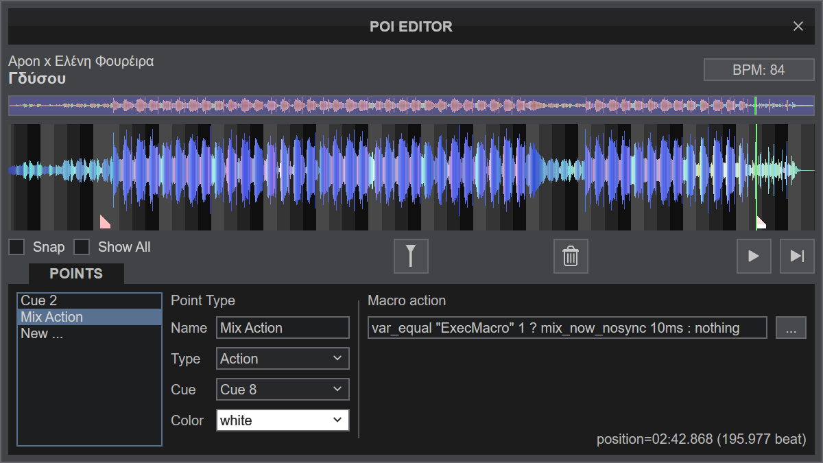

Αυτό που γίνεται όμως, είναι να μετατρέψεις το hotcue σε action POI και να βάλεις την εντολή εκεί.
Αν δεν θες η εντολή να εκτελείται κάθε φορά που παίζεις το κομμάτι τότε μπορείς να βάλεις μια variable να κάνει τον έλεγχο.
Κουμπί: toggle 'ExecMacro'
Action POI: var_equal 'ExecMacro' 1 ? mix_now_nosync 10ms : nothing

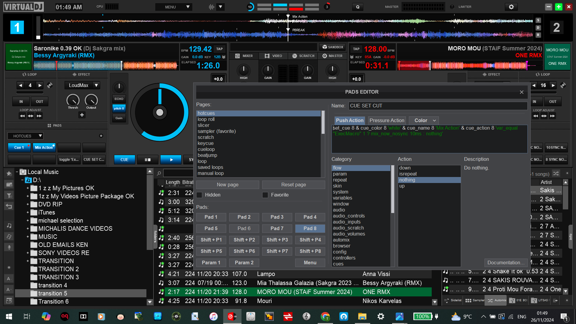

Υ.Γ. Μπορείς να ορίζεις σχετικά "εύκολα" ένα τέτοιο σημείο σε κάποιο κομμάτι με βάζοντας το παρακάτω script σε ένα κουμπί:
set_cue 8 & cue_color 8 'white' & cue_name 8 'Mix Action' & cue_action 8 'var_equal "ExecMacro" 1 ? mix_now_nosync 10ms : nothing'
Το μόνο "κακό" είναι οτι δεσμεύεις το cue 8.

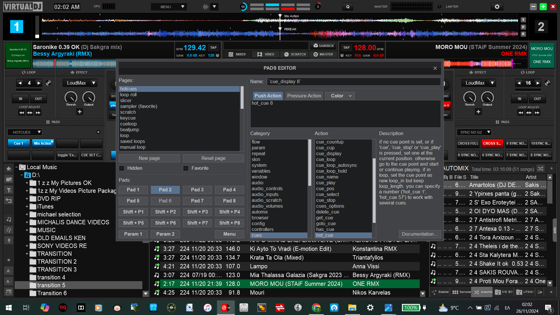

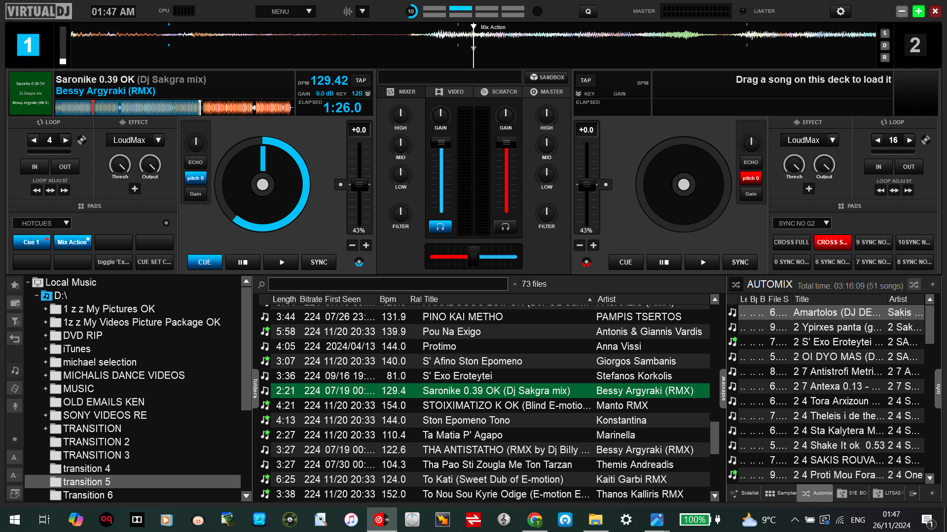

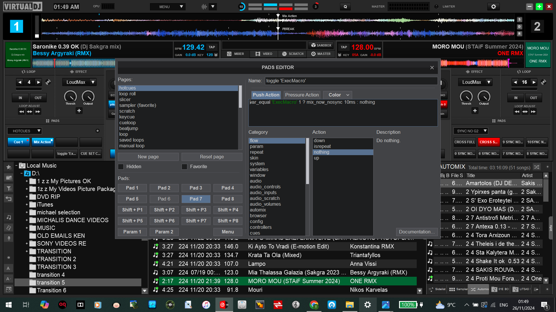

Μαλλον κατι κανω λαθος η δεν καταλαβα ποu να βαλω καποιο απο τα script (ειμαι καπως λιγος σ'αυτα). Η οδηγια για να μπαινει το Mixpoint λειτουργει. Οταν φτανει στο Mixpoint δεν ενεργοποιειται η οδηγια. . Ευχαριστω
Posted Mon 25 Nov 24 @ 11:58 pm

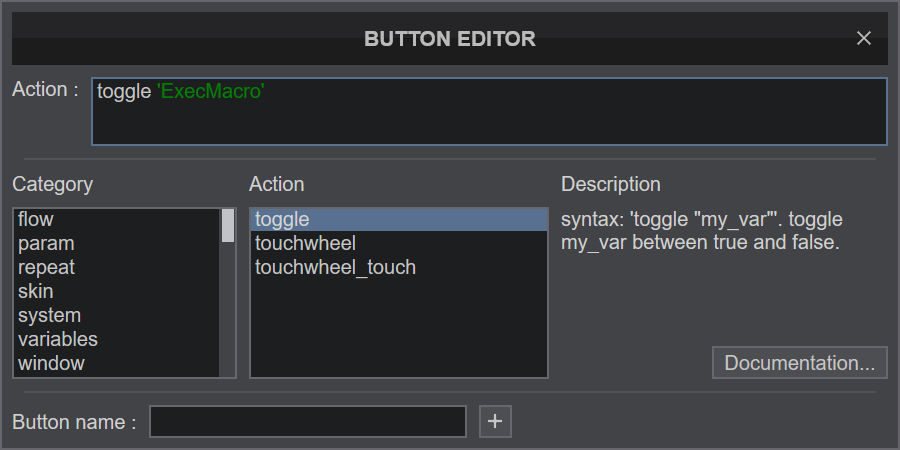

Από οτι αλλαγές έκανες, κράτα ΜΟΝΟ αυτή που έκανες στο PAD 8
Τώρα σε ένα άδειο κουμπί στο skin (αν και βλέπω οτι τα έχεις χρησιμοποιήσει και τα 3 που είναι διαθέσιμα στο skin που χρησιμοποιείς) βάλε την εντολή toggle 'ExecMacro'
Όταν το κουμπί αυτό θα είναι αναμμένο η εντολή θα εκτελείται. Όταν θα είναι σβηστό, όχι.
Posted Tue 26 Nov 24 @ 12:06 pm

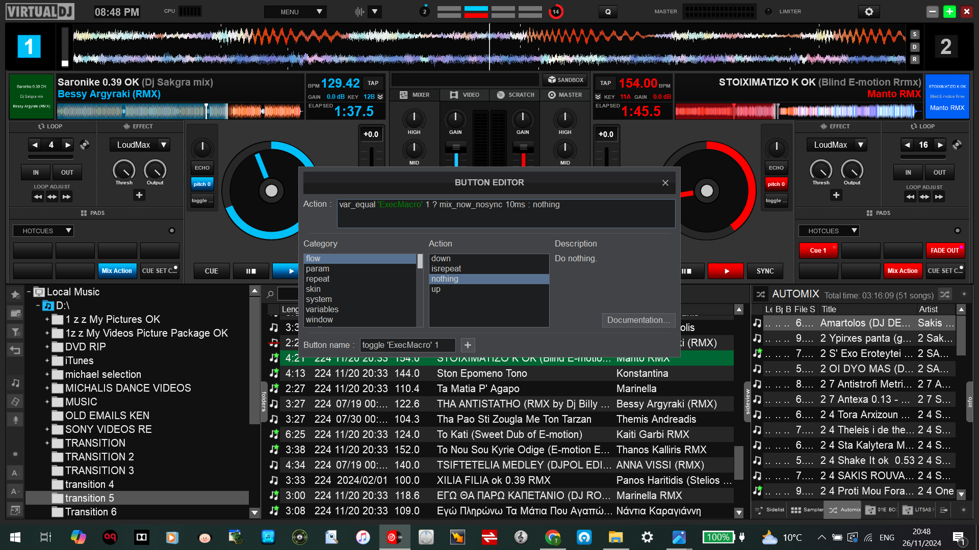

Η εντολη εκτελειται αμεσα και δεν περιμενει να φτασει στο cue. Tnx
Posted Tue 26 Nov 24 @ 6:47 pm
ΚΟΥΜΠΙ:
Posted Tue 26 Nov 24 @ 7:09 pm
POI:
Posted Tue 26 Nov 24 @ 7:12 pm
Τελειο. Ευχαριστω για την υπομονη σου.
Posted Tue 26 Nov 24 @ 7:21 pm
Τωρα που το δουλεψα, θα μπορουσε να προστεθει καποιο action στο script ωστε μετα την εκτελεση
της αυτοματης οδηγιας να σβηνει το κουμπι (reset)?
Posted Tue 26 Nov 24 @ 8:13 pm
set_cue 8 & cue_color 8 'white' & cue_name 8 'Mix Action' & cue_action 8 'var_equal "ExecMacro" 1 ? set "ExecMacro" 0 & mix_now_nosync 10ms : nothing'
Posted Tue 26 Nov 24 @ 10:38 pm
Δουλεψε μια χαρα. Μια παραξενη παρενεργεια ειναι οταν συρω την κυμματομορφη και περασει πανω απο το Mix Action point , κανει απο μονο του Load το πρωτο τραγουδι που βρισκεται στο Automix (ενω ειναι σβηστο) και το ξεκιναει. Δεν πειραζει ομως. Απλα θα προσεχω. Ευχαριστω
