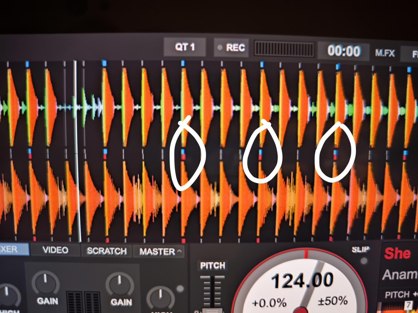

hat jemand ein Script für den SYNC Button, dass diese immer auf den ersten Takt synct?
Aktuell ist es ja so, dass wenn man den SYNC Button drückt, dieser immer den nächst möglichen Takt des anderen Songs nimmt und diesen damit synct. Nice wäre, wenn man synct das er immer den ersten Takt des anderen Songs nimmt. Siehe
SYNC Button gedrückt, VDJ synct auf nächst möglichen Takt des anderen Songs :
Script für: SYNC Button gedrückt, VDJ synct auf den ersten Takt des anderen Songs:

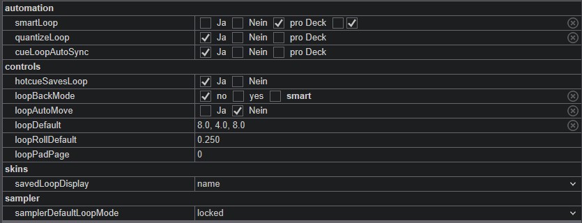

Erstmal danke. Das Script ist ok, gibt aber ein Hacken, wenn man im Loop ist (4 Takte) und SYNC drückt, springt der Loop nach hinten oder vorne. Was passiert wenn man die 16 in dem Skript gegen eine 4 tauscht. Oder vielleicht noch eine andere Idee?
