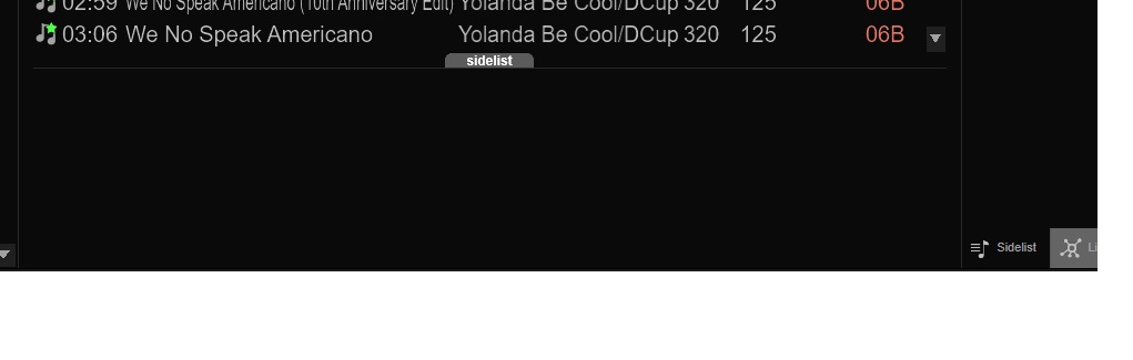

Υπάρχει καμιά σκέψη - πλάνο να αναβαθμιστεί ο Browser, όπως πχ να μπορούμε να επιλέξουμε τι θα βλέπουμε στο bottom view; ή πχ να χωριστεί το side view σε δυο κομμάτια καθ ύψος;
Την "τελεία" (το μενού δηλαδή) κάτω δεξιά την δοκίμασες;
Το να επιλέξεις τι είναι ορατό στο κάτω μέρος της sideview υπάρχει σαν δυνατότητα εδώ και χρόνια..

αυτό εννοώ bottom view ... θα ήταν χρήσιμο να έχουμε και εδώ τις επιλογές που έχουμε στο side view για το τι θα βλέπουμε ...
EDIT :το "πολλά tabs ταυτόχρονα " είναι λάθος διατύπωσή ... εννοώ πολλά ανεξάρτητα "πλαίσια" απεικόνισης κομματιών ...
