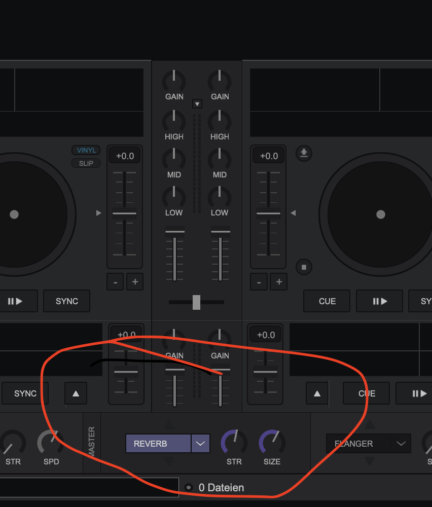

Ich moechte einen reverb Effekt ueber allen decks laufen haben, also nicht ueber die effektsektion vom Controller.
Ich moechte halt den Klang abrunden wenn ich scratche etc, jedoch benoetige ich exclusive audio access fuer niedrigen Latenz und kann mit Programmen wie fx Sound Enhancer zwar den gewünschten Effekt erzielen, habe dann aber eine unnütz ar hohe Latenz weil ich den exclusive mode ausmachen muss.
Kann ich virtual dj einen immer währenden reverb Effekt abverlangen, der unbeeinflusst von allem sonst auf allen 4 Kanälen funktioniert? Hab hercules t 7 und eine externe Soundkarte, kann ich hardwaremaessig ein geraet kaufen, dass mir so einen Effekt ueber alles legt?

geht das nich über den master fx? siehe bild

Ich probiere das mal, mein skin zeigt nur die library weil ich son minibildschirm hab zum auflegen.
Melde mich wieder

Habe es ausprobiert und klappt wunderbar. Der mastereffekt bleibt ueber dem Rest und deaktiviert sich auch nicht wenn ich andere Effekte an und ausschalte, Latenz ist gleichbleibend niedrig, vielen dank
