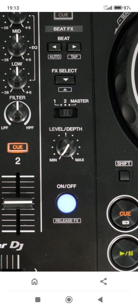

Um diesen Bereich geht es beim DDJ400
Oberhalb beim Deck habe ich Master angegeben. Es war mal so, das wenn ich den blauen Release FX Button drücke, die Musik überall anhält, sowohl Timeline, Master, als auch Kopfhörer

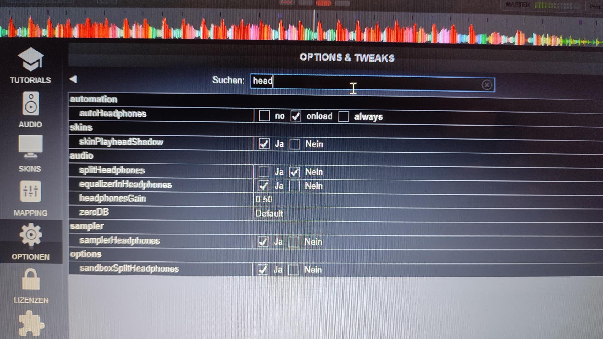

Du hast mich gut weiter gebracht. Problem 2 ist gelöst. In den Optionen HEAD in die Suchleiste eingeben und die Automation auf Onload gestellt. Das war's

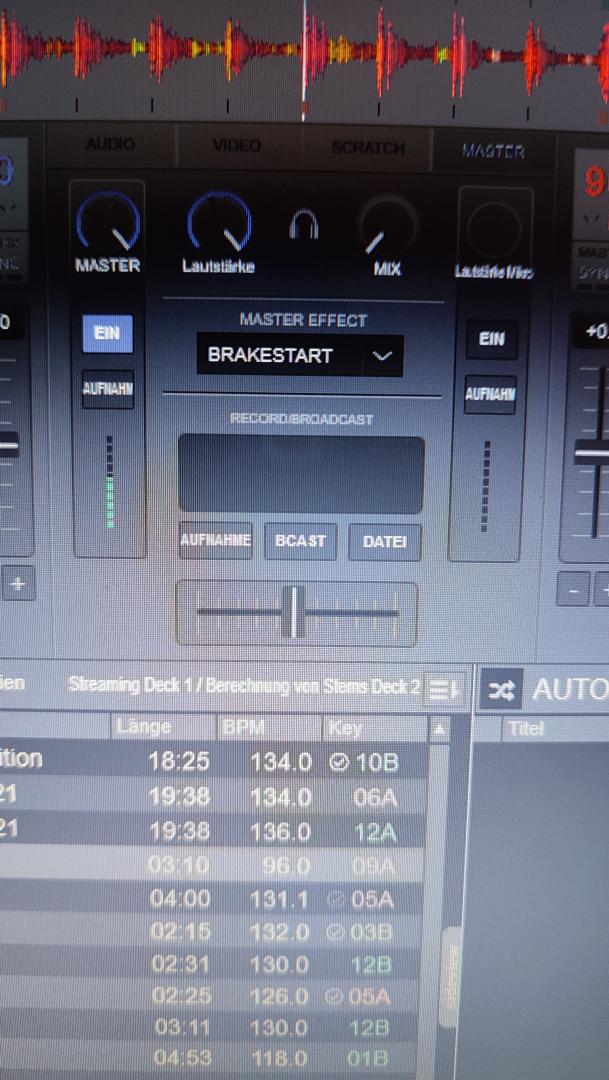

Bei meinem Problem Nr1 geht es um dieses Feld. Als Master Effect habe ich den Brakestart. Soweit so gut. Drücke ich auf dem DDJ400 die Release FX Taste wird der Befehl ausgeführt. Alles richtig. Master läuft also aus. Aber die Timeline läuft weiter. Einzig das Problem mit dem Kopfhörer ist jetzt behoben wie im vorherigen Post beschrieben👍
Posted Fri 16 Aug 24 @ 9:44 pm
Das Problem wirst du so nicht umgehen können. Der MasterFX ist halt für das Mastersignal und nicht für die Decks. Es ist so vollkommen richtig, dass die Decks weiterlaufen. Besser wäre es wenn du dir ne separate Taste anlegst für den BrakeFX , welche alle Decks parallel steuert.
