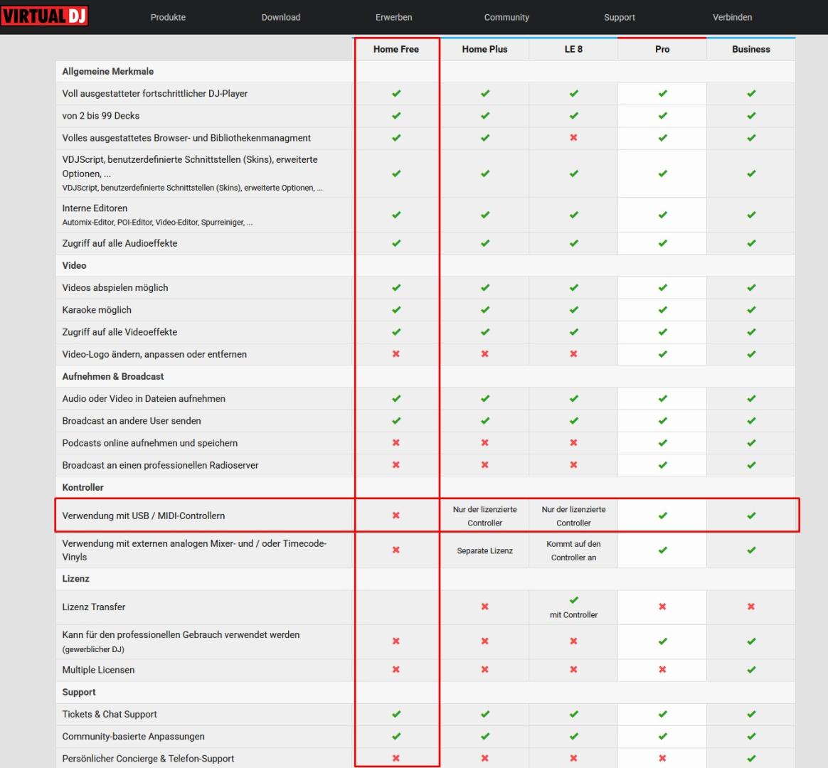

mit der Home Free Version kannst du keine USB Soundkarte nutzen, dazu braucht es eine Lizens. Es wird nur die interne Soundkarte genutzt, keine externe USB Soundkarte
Siehe Comparison : https://de.virtualdj.com/products/virtualdj/price.html#comparison
