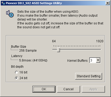

Hola, tengo problemas al estar utilizando el virtual dj, se generan cliks y Pausas en el audiomanejo Controladro Pioneer sx2 y mi Lap es una Asus Core I7 16 en RAM con tarjeta Grafica RTX 4050 nvidia
Pido de su apoyo para solucionar

Open the driver utility from Pioneer (with VDJ closed down), and try set the asio buffer to 256 or 512 samples (often the default is very low,. even too low for some/most)
Then start VDJ, and all should hopefully be ok

Gracias Por su Apoyo, Intente ajustando la Latencia a 512, 1024 e huce pruebas y aun aparecen los clicks y pasusa de audio, y tambien una pequeña pausa cuando carga el track
