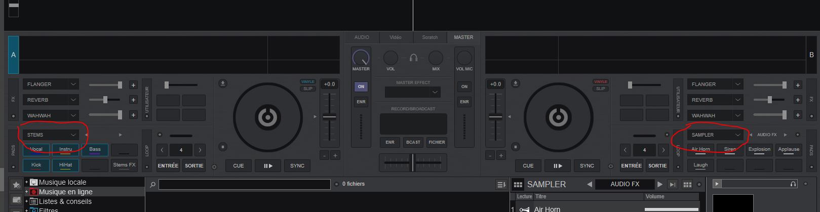

Le lot des 8 pads est affecté à un menu.
Ce menu représente une "famille" d'effets ou actions divers.
Le pad peut prendre en charge les "hot cues", "sampler", et j'en passe dont les stems.
Du coup, sachant ça, tu as quoi comme effets pour tes pads ?
Exemple:
Sur l'image à gauche pour gérer les stems avec les 8 pads, et à droite pour gérer le sampler avec les 8 pads.

Bonjour,
Merci pour le retour,
J'ai comme sur la gauche les stems, mais aucune action sur le son.
Le dysfonctionnement est uniquement sur les stems.
