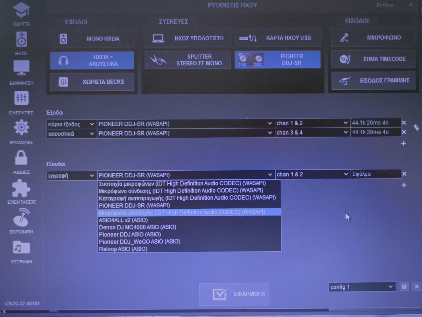

εχω ένα άλλο θεματάκι τωρα... παταω στην εγγραφη για να γραψω το προγραμμα και μου λεει ¨αναμονη ηχου για να ξεκινησει η εγγραφη¨ ενω παιζει κανονικα
τι κανω??
τι κανω??
Posted Sun 16 Jun 24 @ 5:18 pm
Δες στα audio settings τι έχεις ορίσει σαν recording input ... αν δεν βγάζεις άκρη ποσταρε ενα print screen απο τα audio setting σου ...

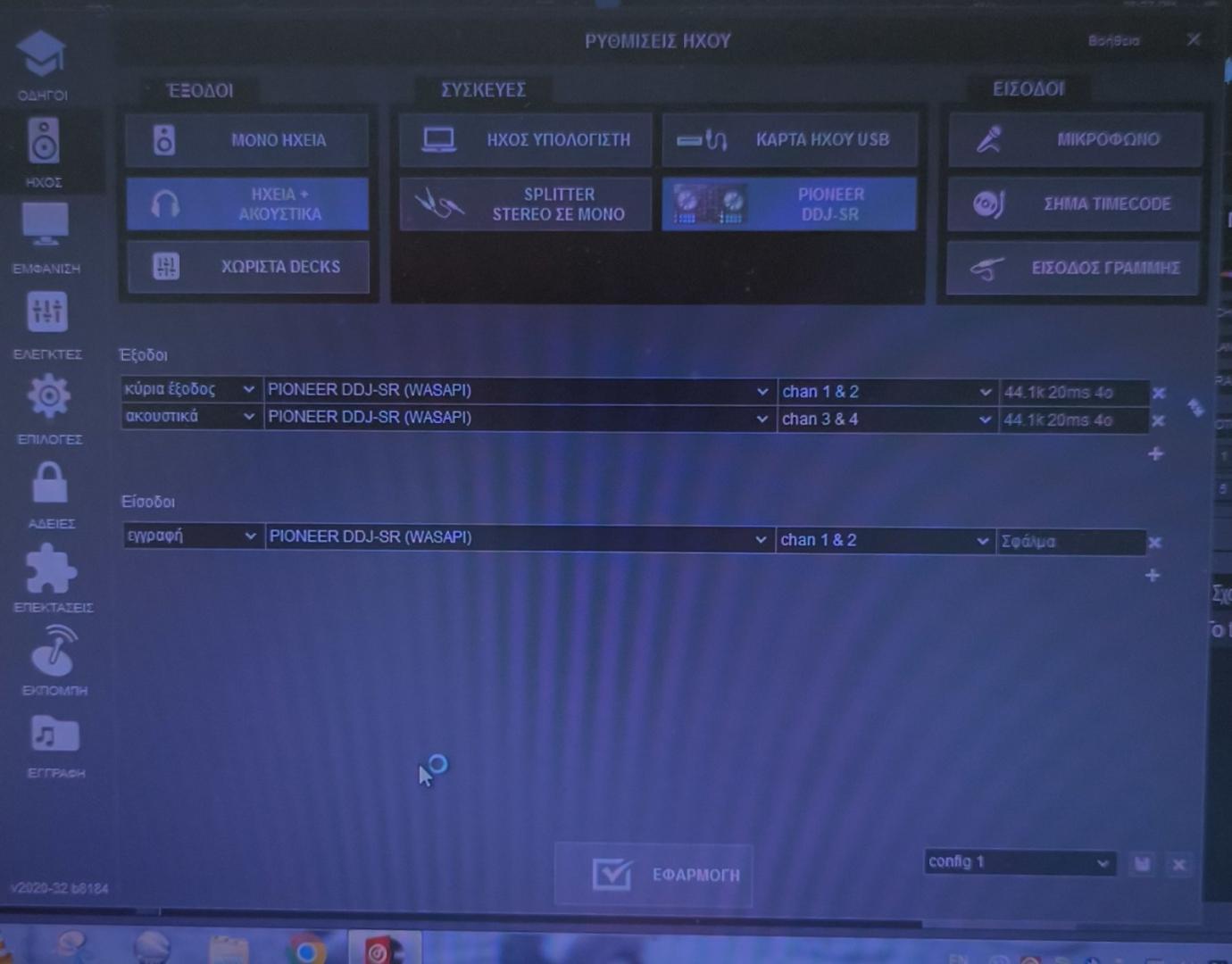

τωρα εχω ενα θεμα με τις καρτες ηχου που σας εγραψα παραπανω...
ενω εβαλα τις wasabi για να μπορω να ηχογραφησω το προγραμμα, μου εχει μπερδεψει το master με το booth ενω τα καλωδια ειναι σωστα βαλμενα...
σας στελνω φωτο να μου πειτε τι να κανω

Driver για την SR έχεις εγκαταστήσει ?
https://www.virtualdj.com/manuals/hardware/pioneer/ddjsr/record.html

ακυρο το βρηκα εγω ειθχα κανει μλκια!!
και παλι ευχαριστω!!
