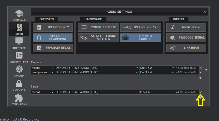

2. Die Masteranzeige am Prime ist Hardware und kann nur ausschlagen, wenn auch Ton über den Masterausgang der Primes geschickt wird. Zur Aufnahme mit deiner Konfig. Entferne den "record" Eingang aus den Audioeinstellungen. VDJ will den Master vom Prime aufnehmen und den gibt es ja bei dir so nicht. Warum schließt du nicht wie vorgesehen deine Boxen an den Masterausgang des Primes an?

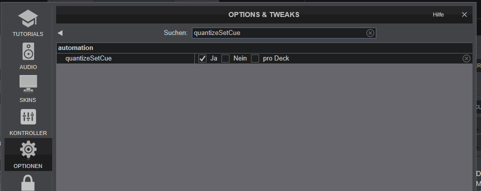

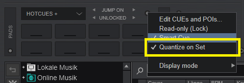

3. Die Funktion nennt sich "quantizeSetCue" einfach in den Optionen oder in den erweiterten Pad Einstellungen deaktivieren.

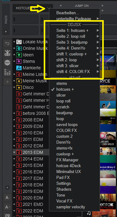

Dann musst du die Padseiten richtig zuordnen ;)
Wenn der Controller angeschlossen ist, die Padoptik default im Skin wählen.
Anschließend die Padseiten 1-4 & shift 1-4 korrekt belegen. Die shift Seiten, sind bei deinem Controller das 2 maliges drücken ;)

Hab die Einstellungen gefunden, aber bei mir gibt es keine Effects und Hotcues Auswahl wie bei deinem ersten Bild, aber auch nicht hotcues +, cueloop +, DennYo (ist wohl was von Dir, und Color FX und einige andere. Aber es scheint schon mal zu helfen, DANKE!
