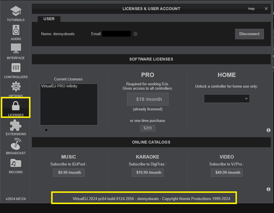

Welche VDJ Version hast du denn installiert?
![](/img/405249/21245/Screenshot 2024-05-05 050116.png)
Posted Sun 05 May 24 @ 3:02 am
Hab ja die pro und hab vdj heruntergeladen und mit meinem Account angemeldet. Die hid Optionen sind vorhanden, daher nehme ich an, die Version muesste aktuell sein. Ich schau nachher mal was da im Programm steht
