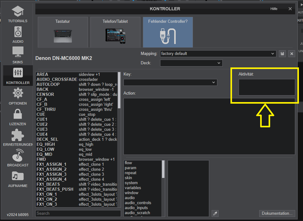

Hallo Kollegen, ich habe die letzte 2023 Version am laufen. Musste leider mein Mischpult wechseln, da das alte defekt war. Habe mir ein neues Denon 6000 MK2 eingebaut ins Case. Alles Funktioniert soweit, ABER auf einmal ist mein rechter Pitch nur noch zur hälfte am laufen (Minus Bereich funktioniert) Wenn es in den Plusbereich geht muss ich Fader 1 hochziehen. Ich verstehe das iegendwie nicht, da es ja der gleiche Controller ist. Vorallem, wie bekomme ich das wieder rüber auf den Pitch (Ich habe Kanal 3 nch nicht weiter benutzt! (Fader 1)) Danke für aussagekräftige Antworten

Geh mal in die VDJ Einstellungen und schau unter Mapping welche werte der PITCH Regler bringt und dann auch was der Volume Regler anzeigt wenn du diesen bewegst.

![](/img/403809/70174/Screenshot 2024-04-12 104000.png)
