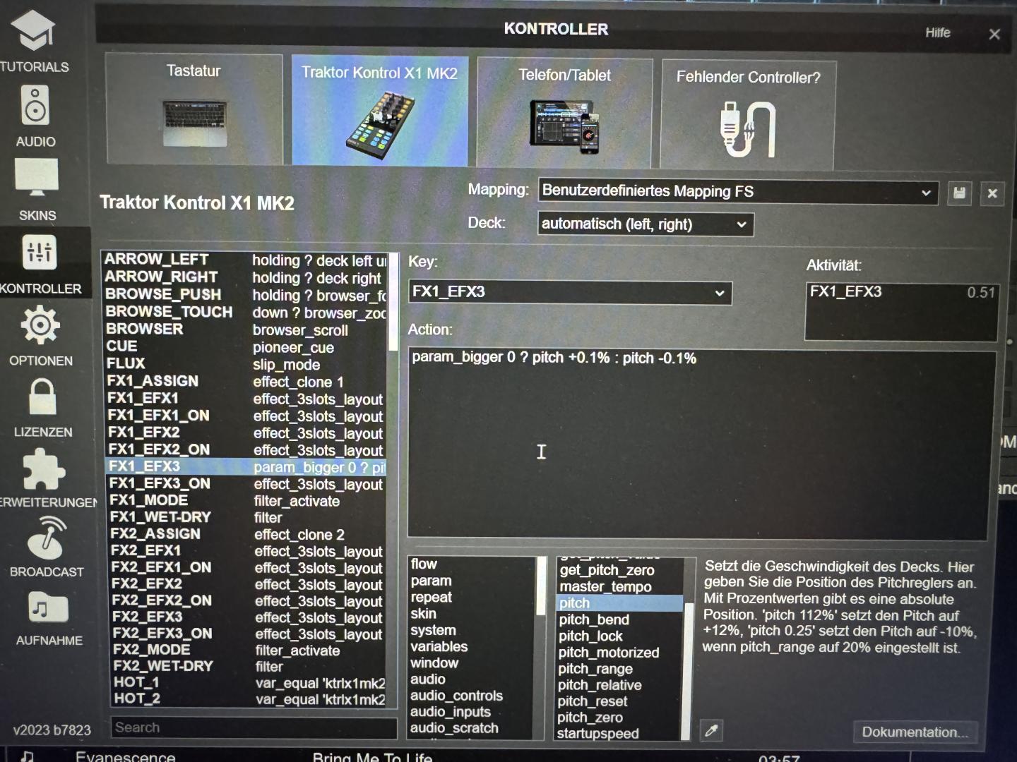

Hallo zusammen,
ich habe es heute ausprobiert, siehe Foto.
Nun bewegt sich der VDJ-Pitchfader immer in Richtung + (Lied wird immer schneller), egal in welche Richtung ich das Poti drehe. Der VDJ-Pitchfader läßt sich mit dem Poti auch nicht zurückregeln.
Weiß jemand, was noch fehlt oder falsch gemappt wurde?
Danke schon mal.

Ist der Drehregler ein endlos Regler oder einer mit Begrenzung?
Wenn ich da 0.51 als Wert sehe, eher ein Regler mit Begrenzung.
Also reicht es vollkommen den Befehl pitch bei Action einzutragen.

Hallo, das Poti hat eine Mittenstellung auf 12 Uhr, das sind die 0,51.
Bei Rechtsanschlag sind es dann 1,02.

So mit dem Befehl "pitch" hat es jetzt soweit geklappt.
Nun zeigt es jedoch in Mittelstellung der Potis auf dem linken Kanal ca. +0.7 und auf dem rechten Kanal ca. +0.4.
Mit dem Befehl "pitch_zero" geht es zwar auf 0.0, jedoch funktioniert "pitch" dann nicht mehr wie gewünscht.
Gibt es noch einen anderen passenden Befehl oder habe ich einen Fehler drin?
