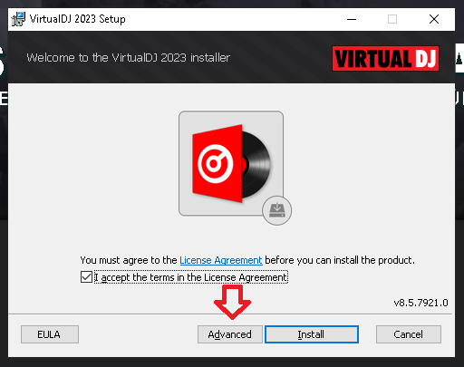

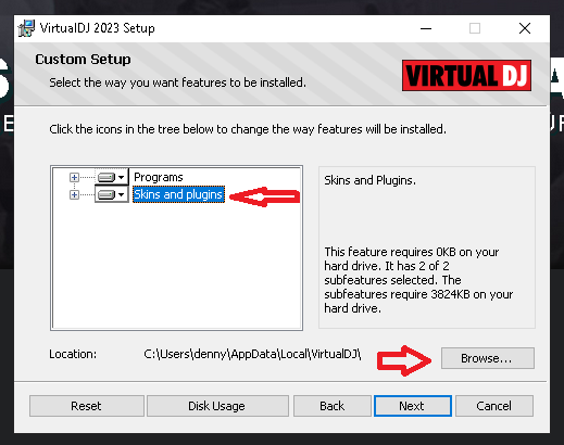

Zum Homefolder:
Das geht immernoch. Man kann die Location des VDJ Home Folders anpassen.
Variante 1 bei der Installation:
![](/img/400733/70513/Screenshot 2024-02-25 083647.png)
![](/img/400734/11269/Screenshot 2024-02-25 083701.png)

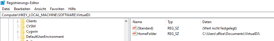

Variant 2 nach der Installation in der Windows Registry:
Computer\HKEY_LOCAL_MACHINE\SOFTWARE\VirtualDJ
Den String HomeFolder anpassen

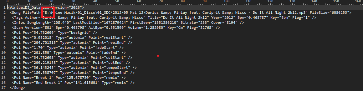

Solltest du deine Musik im nachhinein auf ein anderes Laufwerk schieben wird es kompliziert.
Da Playlisten und auch die Database.xml mit absoluten Pfaden arbeitet. Das heist, es ist der Laufwerkbuchstabe hinterlegt. Dies kannst du dann nur mit einem Texteditor und der "suchen ersetzen" Funktion anpassen.
Ausschnitt aus der Database.XML:
