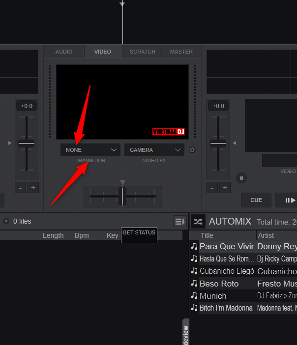

Buongiorno. Essendo che io vorrei usare VDJ per riprodurre dei video quando faccio karaoke, ho notato che non riesco a riprodurlo in quanto c'è un effetto che "gira sempre" e mi mostra il video in una piccola finestra anch'essa che gira in continuazione. Io vorrei che metto play al video caricato in un deck e me lo riproduca sul 2° schermo senza nessun effetto. Come posso fare?

hai semplicemente una transiazione a meta'
muovi il crossfader verso il deck con il video che vuoi far vedere
