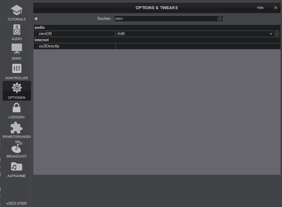

![](/img/399971/11598/Screenshot 2024-02-13 075611.jpg)

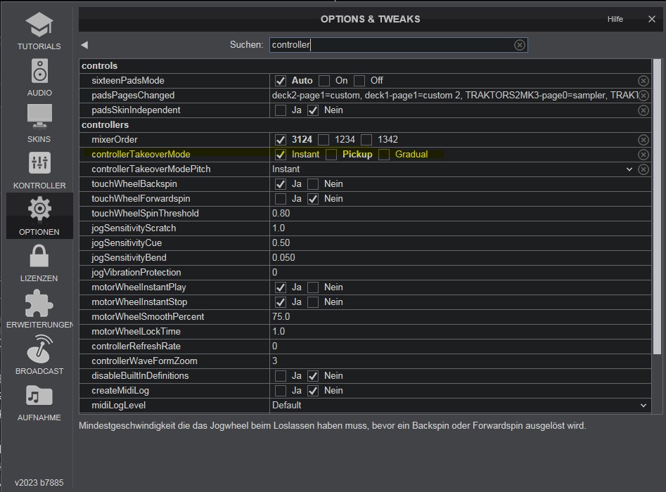

![](/img/399972/11921/Screenshot 2024-02-13 075920.jpg)

Versuche es mit diesen beiden Einstellungen! Lg.djklausaki
