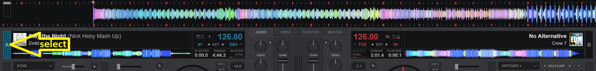

Zu der Deckfrage gibt es jetzt mehre Möglichkeiten. Kommt darauf an was für einen Button du nutzen willst.
Bei Custombutton, PAD-Button oder Controllerbutton der zu einem Deck gehört, sollte der Befehl so funktionieren wie er ist. Hier weiß VDJ zu welchem Deck der Befehl gehört.
Bei Custombuttons bzw. Tastaturtasten, die nicht zu einem Deck gehören, muss vor den Befehl noch die Deckzuweisung. Sonst wird der Script immer auf dem "select" Deck ausgeführt.
Um Decks anzusprechen kannst du folgendes nutzen:
deck 1
deck 2
deck 3
deck ...
oder
deck left
deck right
Die erste Variante ist von mir. Bei der zweiten hat Locodoc aus dem englischen Bereich geholfen.
get_text "`get_loaded_song 'drive'`:`get_loaded_song 'filepath'`" & param_cast & browser_gotofolder
deck 1 get_text "`get_loaded_song 'drive'`:`get_loaded_song 'filepath'`" & param_cast & browser_gotofolder
deck 1
deck 2
deck 3
deck ...
oder
deck left
deck right

Echt viel gelernt (macht ja auch grossen Spass). Danke nochmals. Habe es jetzt auf die Tastatur gemappt:
Taste a: deck 1 select
Taste b: deck 2 select
Taste c: deck 3 select
Taste d: deck 4 select
Taste g: Deinen Gotofolder Befehl.
Das klappt echt nett und geht schneller als mit der Maus,
Gruß Martin
