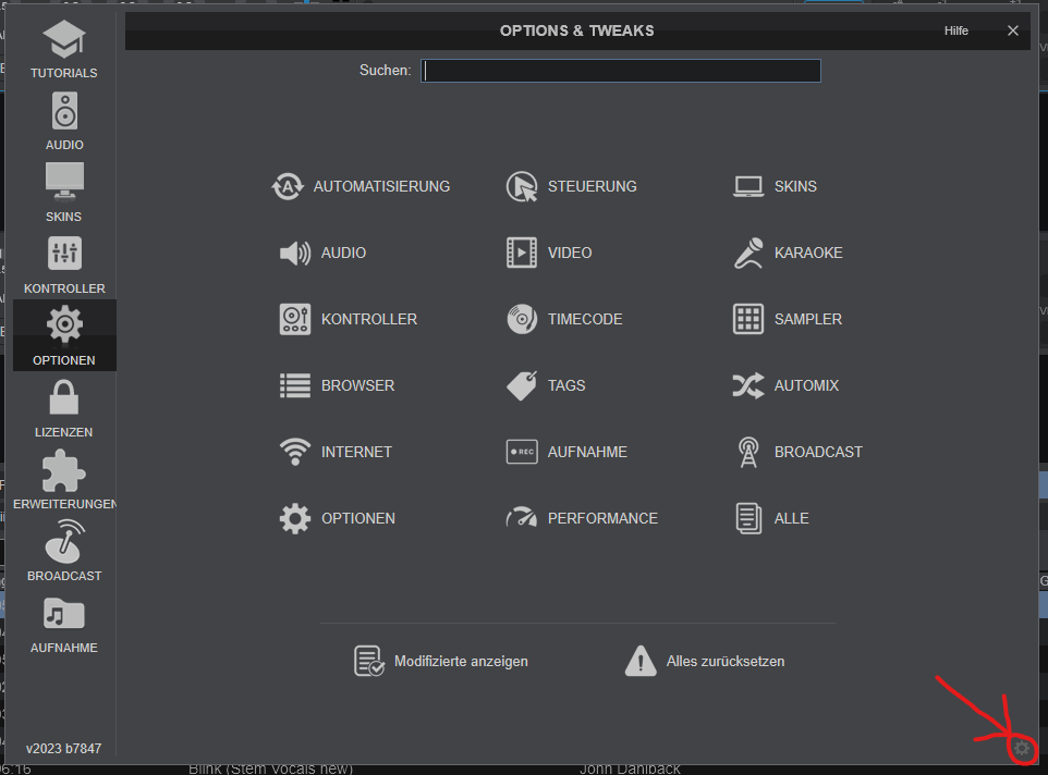

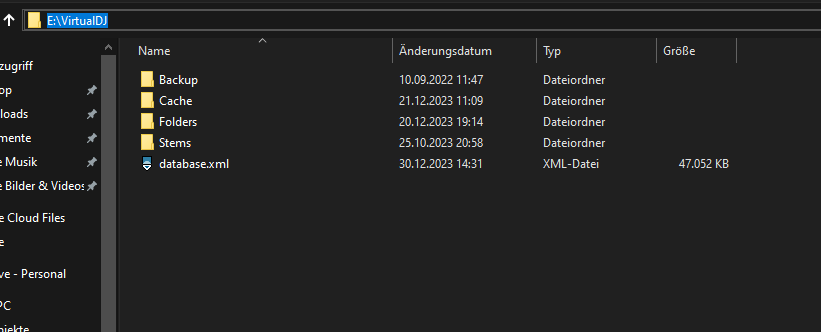

Auf dem Systemlaufwerk (in der Regel C: bei Windows) den kompletten VirtaulDJ Ordner in den AppData (früher Dokumente) sichern.
Am einfachsten ist dieser zu finden, indem man in den VirtualDJ Einstellungen unten rechts das kleine Zahnrad klickt.

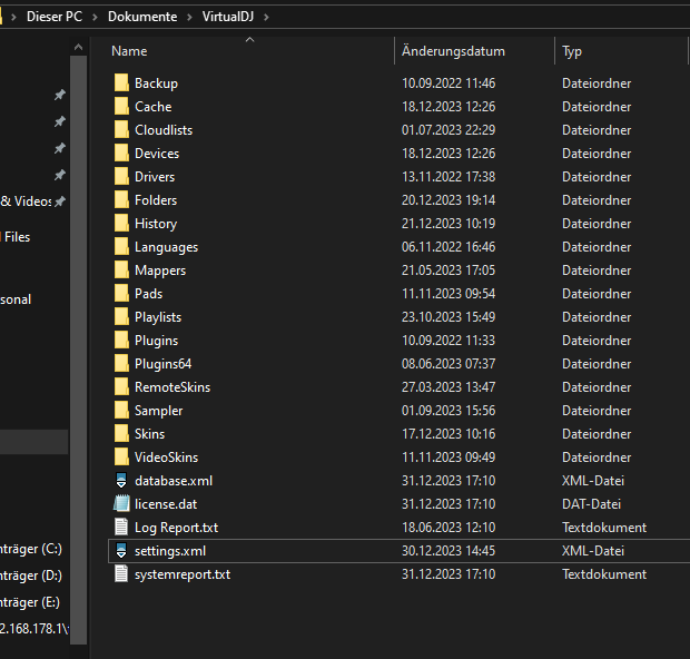

Auf allen nicht Systemlaufwerken befindet sich im Stammverzeichniss (root) auch ein VirtualDJ Ordner. Diesen auch sichern. Dort befinden sich die Infos (Database mit Hotcues usw.) von allen Titeln des jeweiligen Laufwerkes drin.
