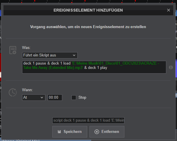

Das Deck zu entladen, geht aber auch nur wenn das Deck grade nicht spielt. Desweg ja mein Script.
Deck pausieren, Titel laden, Deck starten. ;)
Ich konnte den Script nun endlich testen und er funktioiniert.
deck 1 pause & deck 1 load 'c:\\kompletter\pfad\zum\song.mp3' & deck 1 play
![](/img/397054/44616/Screenshot 2023-12-30 143342.png)
