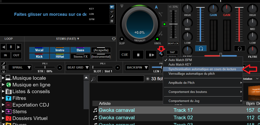

Bonjour à tous. Je vien d acquérir un flx6 avec virtual dj pro version officielle .
Mon problème est quand j appuie sur play au lieu que la chanson se lance la ou je le. Desire elle se décale sur un autre point pour se caler avec le second deck. Je sais pas si vous me. Comprenner merci de votre aide

Bonjour,
Va sur le bouton Options de deck et vérifie si Synchronisation automatique en cours de lecture est bien décocher.

Bonjour et merci de ta réponse. Mais si je décoche sa sa ne sera plus du tout synchroniser. J aimerais que juste les bpm soit synchro s en pour autant quand j appuie sur play sa le calle

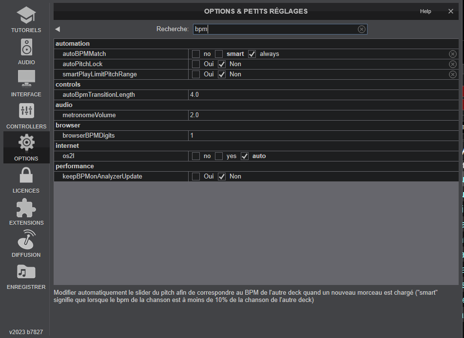

Haaa ok tu parles BPM
voir si tu as les mêmes emplacement d'encoche

Nickel a sa marcher la je lance comme je veut. J ai plusieurs questions je ne sais pas si je dois ouvrir un topic chaque fois j ai brancher sur le booth un i-rig pour avoir le sons de mes vidéos sur le téléphone mais y a un souffle qui s entend saurait tu y remédier ?
