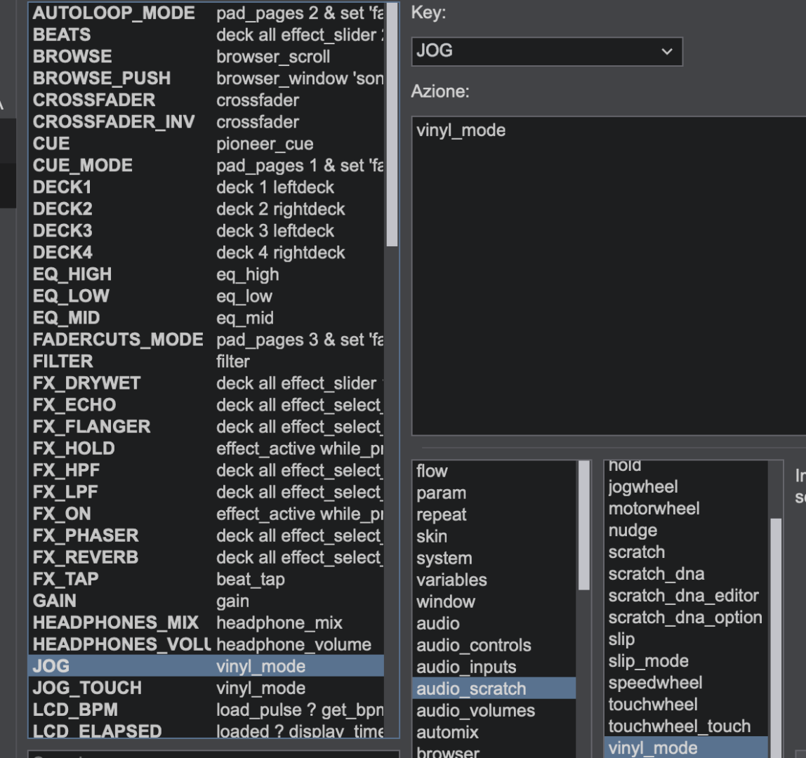

Dopo aver utilizzato il software Serato (in dotazione con la platinum FX) per un paio di giorni ho visto subito che non era l'ideale per il mio utilizzo, quindi ho acquistato Vdj "home"
Super delusione NON riesco utilizzare la console, il software non rispetta il comando scatch o vinyl sia impostando il software sia con il pulsante dedicato.
(allego anche le impostazioni)

stai sbagliando approccio
il verbo JOG gestisce l'encoder della rotellina, e ne conta i passi quando la muovi, trasmettendo le variazioni al moto della traccia
andrebbe assegnata all'azione JOGWHELL, o altre simili specifiche per il tipo di jog della tua consolle, ovvero quella che stava bene gia' di default
per attivare/disattivare la modalita' vinile dovresti mappare un qualsiasi altro tasto, come del resto ce ne e' gia' uno apposito sullo skin

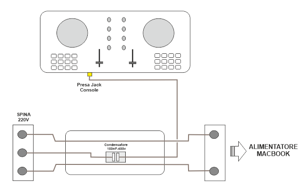

Non avrei mai pensato ad una cosa del genere ma qualcuno ci è già arrivato da tempo, si tratta di un problema dell'alimentatore del MAC che non è "filtrato" bene e quindi disturba la console, soprattutto il tasto scratch, è necessario mettere a massa la console o il negativo del PC (chi se ne intende un po' sa come fare), potete anche vedere un video su youtube. Mi dispiace avere perso 20 giorni senza alcun aiuto, alla fine con un p'ò di fortuna . . .

Se si prova ad isolare il ground dell'alimentatore ...prendi una ciabatta tagli il pin centrale della spina quindi colleghi l'alimentatore del mac alla ciabatta.
Comunque se è così più che in problema di alimentazione del mac, direi che è un problema di console che ha uno stadio di alimentazione poco filtrato

Purtroppo è proprio così, l'alimentatore del MAC ha la spina con 2 poli quindi chi utilizza altre marche che utilizzano alimentatori a 3 poli (con la terra centrale) non hanno o non dovrebbero avere questo problema.
Come hai intuito tu provando con il mac a batterie il difetto sparisce perchè non cè il collegamento alla rete "non filtrata". Per i più esperti allego lo schemino per il collegamento sicuro a terra.
