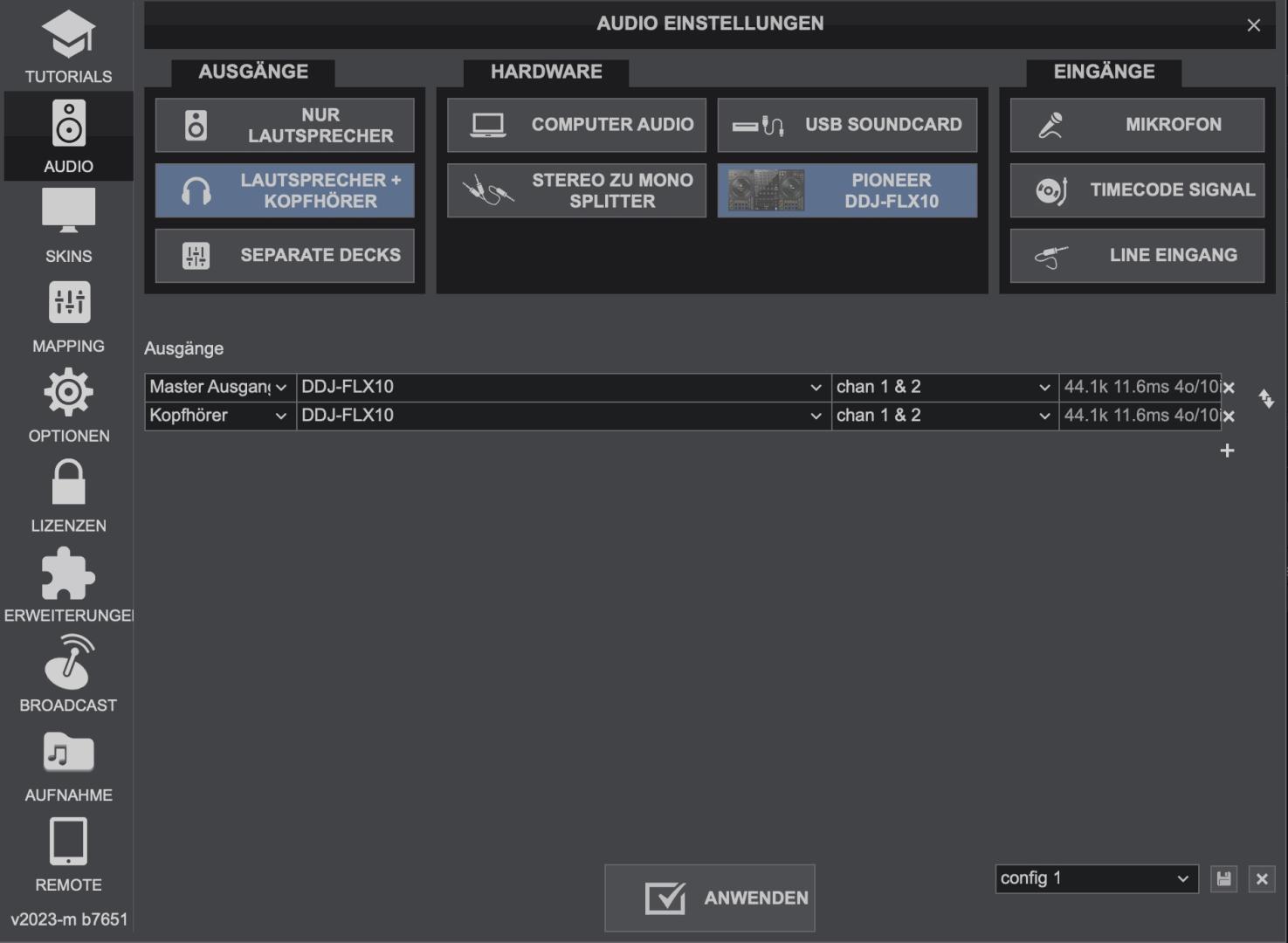

Poste mal bitte nenn Screenshot von den Audioeinstellugnen in Virtual DJ.
Klingt mir so, als ob das Mic Signal 2-Fach verarbeitet wird. Einmal geht es direkt durch den Controller zum Master und einmal durch die Software mit nem delay zum Master.

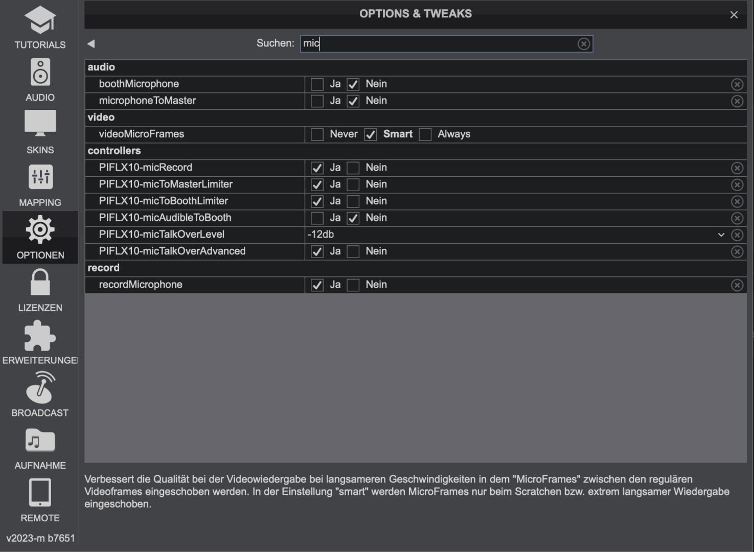

Das sind meine Einstellungen. Problem besteht nach wie vor. Wenn ich an den Optionen irgendwas nable oder disable passiert nichts.
Lg Florian
