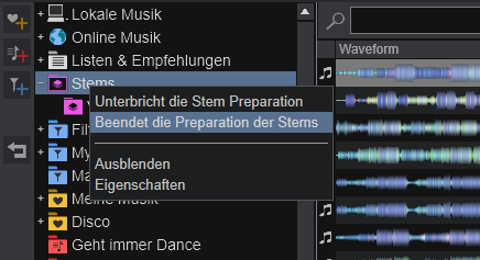

Hallo,
Ich benötige einmal Hilfe…..habe mit den Stems ein wenig gespielt und nun versucht das System wohl alle Titel der Festplatte zu berechnen.
Wie kann ich diesen Vorgang stoppen da das berechnen ja wohl Tage dauern wird.

Rechtsklick im Browserbaum auf Stems...Beendet die Preparation der Stems ;)
Bei Vorbereitet siehst du alle Tracks, die schon vorbereitete Stems haben.

Das hat funktioniert…..Vielen Dank
