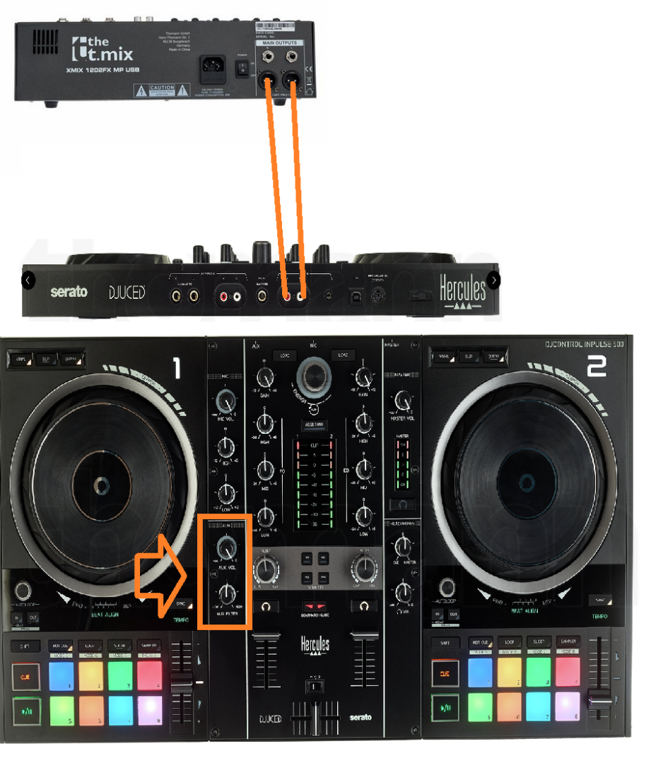

Ach du möchtest vom t.mixx zum Impulse und dann zu den Boxen.
Dann einfach dein Kabel XLR hinten in den t.mixx (Output) und die Cinch Seite in den AUX vom Impulse.
Dann am Impule den Aux Eingang links vom Mixer lauter machen.

Danke für die Info .Habe es jetzt so gemacht wie auf der Abbilung funktioniert aber nicht :(
Muss ich vlt bei den Einstellung in Virtual DJ was vornehmen.
Mir wurde gesagt das ich diesel Kabel dazu brauche um es mit dem Hercules Impulse verbinden kann.

Genau wie Metrix es schreibt, sollte es sein. So steht es in der Manual vom Impuls.
Ich würde an deiner Stelle aber nicht den "MAIN OUTPUT" per XLR zum Impuls schicken, sondern den CINCH REC Ausgang an der Oberseite des Mischpultes t.mixx.
