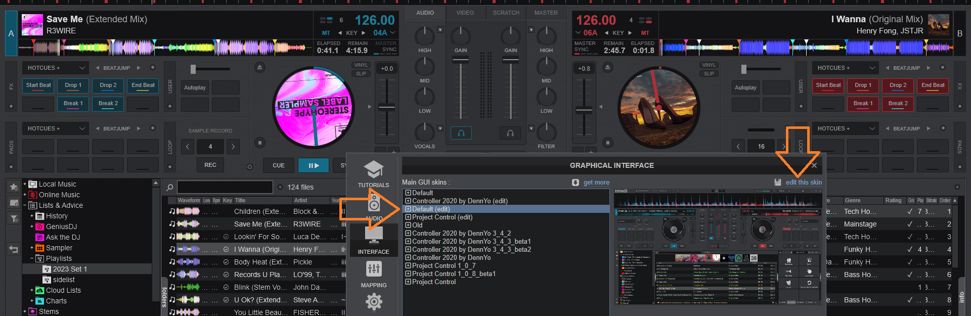

Hallo Foristen!
Ich bin, nachdem Entschluss mit virtual DJ durch die umfangreichen Skript Funktionen die flexibelste der bekannten Softwarelösungen gefunden zu haben, hier im Forum eine ganze Weile am lurken. J
Ich benutze gern, aus nostalgischen Gründen und der Übersicht halber das Anzeigen von Covers auf den Jogwheels, wie z.B. bei Default Skin Essentials.
Im Skin Editor die Funktion zu versuchen nachzuvollziehen hat mir keinen erhellenden Aufschluss gebracht.
Wie kann ich die Funktion, den Code im Skript, für z.B. den Default Skin Pro zur Anzeige von Covers auf den Jogwheels ergänzen?

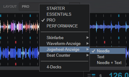

Moin,
ich habe dich nicht vergessen.
![](/img/391091/67884/Screenshot 2023-10-01 093429.png)
Zum Pro Skin:

Zum Pro Skin:
Geh in die Einstellungen/Skins und klick oben rechts auf "diesen Skin editieren".
Öffne die Pro.XML und suche folgende Zeile (gibt es nur einmal). Das ist das Jogwheel ohne Zeit:

![](/img/391095/21331/Screenshot 2023-10-01 094511.png)
Ersetze alles was zwischen <define class="jogwheel"> und </define> ist mit folgendem:

Dann die Pro.XML speichern und den Skin "Default (beatbeiten)" in VDJ neu laden.
Zu meinem Skin. Das muss ich erstmal testen. Ich denke, dadurch das bei mir die Zeit/Pitch/BPM auf dem Jog verankert ist, kann man diese nicht mehr richtig lesen, wenn das Cover darunter ist.
