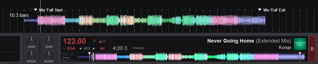

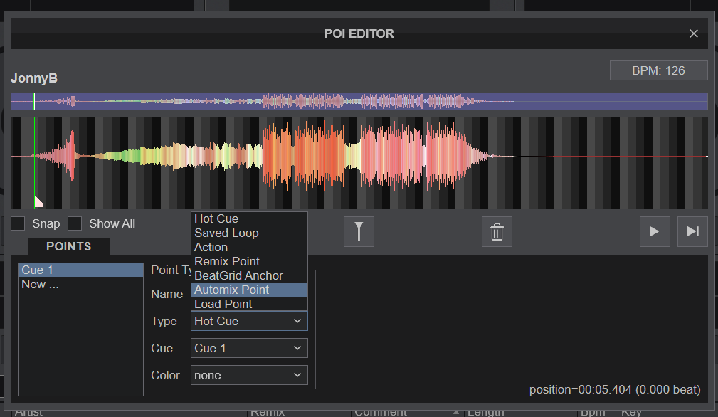

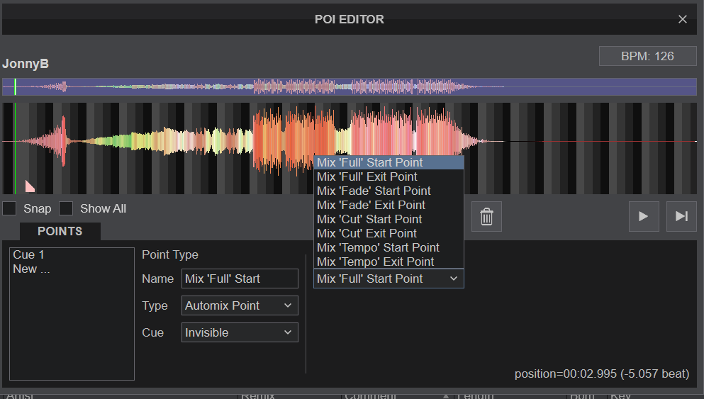

Hallo zusammen,
ich setze in jedem Song einen POI "Mix Full Start" und einen POI "Mix Full Exit". In den Einstellungen Automix Type nutze ich "Fade out, Cut in (remove silence)" und habe die Automix Length auf 2 Sekunden gesetzt.
Nun kann ich je nach Stimmung und Bedarf die bearbeiteten Songs aus dem Browser in die Playlist ziehen und im Automix starten die Songs dann exakt am POI "Mix Full Start" und blenden am POI "Mix Full Exit" in den nächsten Song über, dieser startet dann am POI "Mix Full Start" ohne einzublenden.

Hallo zusammen,
Danka Aja für diesen sehr guten Tipp!
So ist der Automix viel viel besser!
Bist Du mit dieser Methode noch zufrieden?
Andere Automix-Typen fand ich auch überhaupt nicht gut, weil sich teilweise die BPM nicht nahtlos ändert.
Die Automix-Länge habe ich mal auf 16 sec erhöht. Wenn man die beiden Punkte "Mix Full Start/Exit" richtig wählt, passt das auch recht gut und wirkt meist wie von Hand gemacht. Ich hatte erst die Befürchtung, dass die vielen anderen Mix-Points stören, aber die werden bei dieser Methode zum Glück gar nicht verwendet. Etwas zeitraubend ist das Editieren im POI-Editor, weil man stets neu Reinzoomen muss.
Schade ist, dass bei meinem Controller FLX10 die Option automixDualDeck nicht möglich ist. So kann man während des Übergangs keine Effekte nur auf den aus- oder eingehenden Titel legen. Aber mit FX und Stems bekommt man doch interessante Effekte beim Überblenden hin. Vermeiden sollte man nur den Sampler, weil der bei den BPM-Überblendungen sehr oft aus dem Takt kommt.

Richtig cool ist es, wenn man mit einem Tastaturshortcut die Mix-Full-Start und -Exit Punkte eingeben kann.
Und zwar nicht über den POI-Editor, sondern direkt in der Timeline wie die HotCues auch.
Ich musste etwas suchen, weil ich noch kein VDJ-Experte bin.
Hier sind die Befehle, welche man als Tastaturshortcut speichern kann:
Diese entsprechen dann den beiden Punkten aus dem POI-Editor:
Mix 'Full' Start Point
Mix 'Full' Exit Point

Das Editieren von Mixpoints in der Timeline klappt nun hochgradig benutzerfreundlich!
Hier die Methode für "Mix 'Full' Start Point" und "Mix 'Full' Exit Point".
In der Datenbank "database.xml" auf dem zugehörigen Laufwerk
ersetze ich in zwei Schritten mit Notepad++
1. Schritt: Alle Point = "realStart" und "RealEnd" mit "Marker only" versehen
2. Schritt: Die eventuell doppelten (weil bereits vorhandenen) "Marker only" korrigieren
Nun sind alle Mixpoints mit weissem Marker und Text in der Timeline sichtbar.
Bei Änderungen mit meinen beschriebenen Shortcuts in der Timeline
werden diese Mixpoints verschoben und bleiben sichtbar!
Schneller und bequemer geht das Editieren dieser Mixpoints nun wirklich nicht mehr.
Danke an AJA-Data https://virtualdj.com/user/aja-data/index.html für seine Anregungen.
Bei Nachfrage poste ich diese Methode in meinem Blog
https://virtualdj.com/user/DJ-U2HU/blogs und übersetze ins Englische.
VirtualDJ ist wirklich unglaublich gut!
Danke sehr an alle Entwickler und an dieses Forum.
