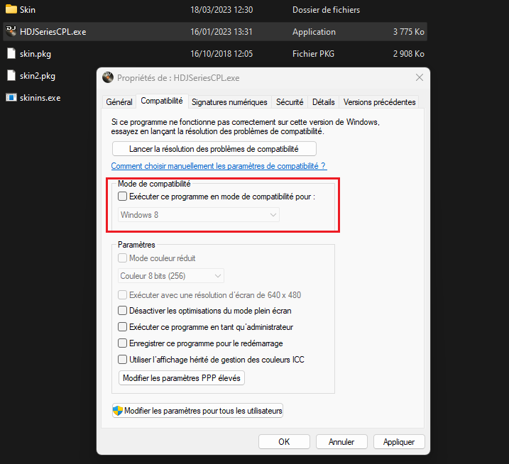

Et le mode compatibilité W8, tester aussi ?
Les pilotes sont très anciens, il est possible que cela viennent de là; surtout sur W11.

Bon il faut que j'installe les pilotes en Windows 8
Il arrive à connecter la platine pendant quoi 20 secondes puis après le périphérique est à nouveau inconnu
