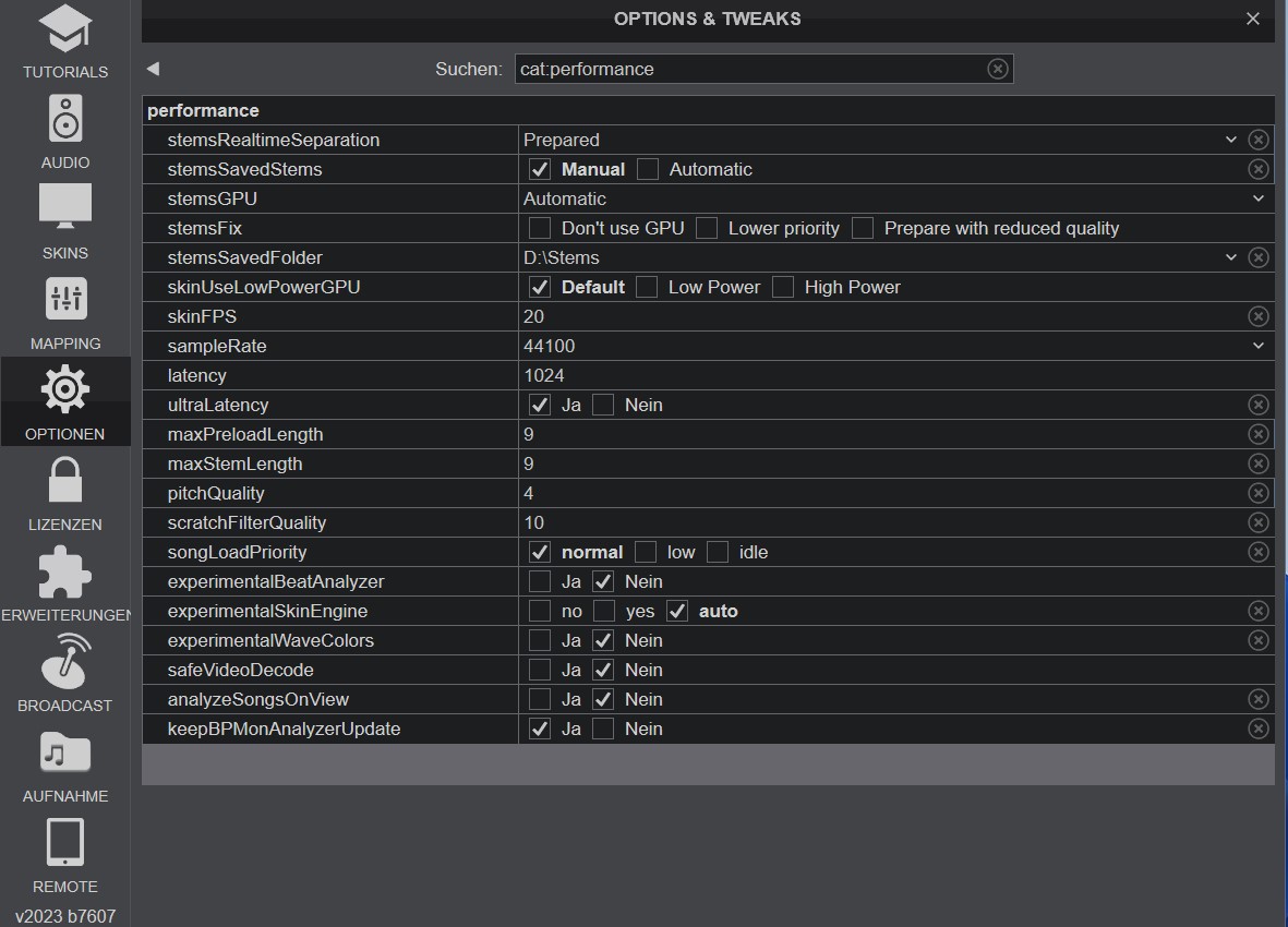

Vielen Dank für Deine Nachfrage. Hier kommen die Performance Einstellungen.
![](/img/388105/10273/Screenshot 2023-08-12 090437.jpg)

Danke nochmal für Deine Antwort! Einstellungen siehe oben. Es handelt sich um ein Captiva Advanced Gaming Notebook I74-224. No Name, aber starke Markenteile verbaut und in allem (z.B. Stems-Berecnung) wirklich sehr schnell.

Mal zum testen (von oben)
--- stemsGPU: = auf: -----> NVIDIA RTX 4060
--- skinUseLowPowerGPU: = auf: -----> LowPower
--- skin FPS: = auf: -----> 30 (oder 60)
--- experimentalSkinEngine: = auf: -----> no
(Mit Akku bist ja nicht am arbeiten?)

Super, ich danke Dir - und hoffe, dass es hilft! Es gibt wohl unabhängig vom VDJ öfter ein Freeze-Problem mit der NVIDIA RTX 40xx-Serie. Und natürlich laufe ich nicht auf Akku.

Was hat die 4060 an Speicher und was hat die onboard an Speicher (vram - nur mal so zur Info)?
Evtl. noch "ultraLatency" mal auf "nein" stellen.
Evtl. die 2. - "setting.xml" mal umbenennen (nicht löschen) und dann VDJ starten.
Also VDJ aus -----> umbenennen -----> dann starten
(VDJ erstellt dann eine neue - falls das Problem da in den Einstellungen liegt).

Die 4060 hat 8GB, die Intel 4GB. Ich probiere mal durch, ob's klappt, herzlichen Dank.

probiere den NVIDIA Studio-Treiber nicht den Game-Treiber
