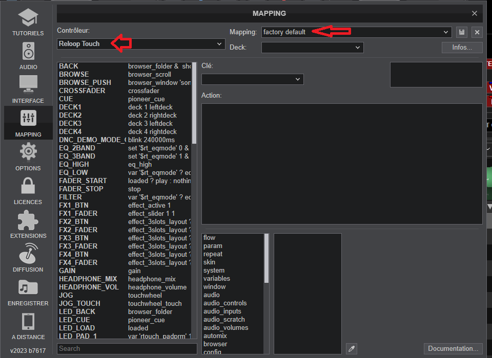

Bonsoir,
dans le mapping est-il bien sélectionne factory default
Posted Fri 04 Aug 23 @ 11:42 pm
oui, il est bien sur factory defaults"
apres avoir tout zappé puis reinstallé. mon soucis actuellement est le message d'erreur qui m'annonce que le driver pour reloop touch n'a pas pu etre telechargé.
mais toujours probleme sur le mapping ; le play a gauche va pas, mais le sync reagit , à droite, le play fonctionne, les fathers et le cross ok, les equ ok mais pas les loads , la roulette reagis mais son bouton "back" non
