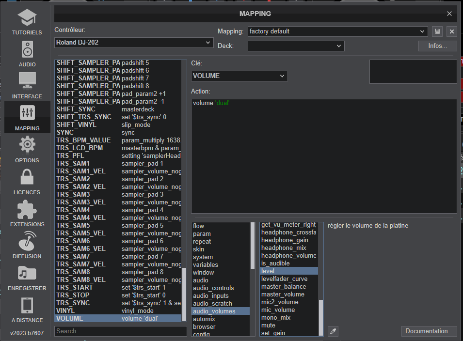

J'entre dans VDJ, tout marche sauf quand je joue avec le potard "master level".
Rien ne se passe.
Le son sort, mais impossible de le contrôler via ma platine.
Mon set up marchait parfaitement avec mon ancienne platine (numark) donc je ne l'ai pas changé et sur le Rolland il y a ce "bug"
J'ai fouiné dans le mapping, quand je joue avec le potard rien ne se passe.
Il se passe la même chose avec le potard "phones level" dans le mapping, il ne le reconnait pas quand je joue avec par contre il fonctionne quand je mix.

Avez-vous l'action volume afficher dans le mappeur ?
Posted Tue 25 Jul 23 @ 4:25 pm
batzoHome userMember since 2012
Yep
Dans le mapping comme je disais, impossible de trouver le potard master level,
et dans les configurations audio j'ai tout essayé.
Quand je rebranche mon ancienne platine, le master level marche de suite.
Posted Tue 25 Jul 23 @ 4:27 pm
J'ai "volume dual" seulement je ne peut pas l'associer au potard car il ne le reconnait pas
