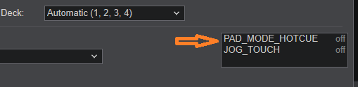

Split Page beim wechseln der Seiten mit dem Controller passiert immer dann, wenn du die gerade gewählte Page Taste gedrück hällst und dann noch eine weitere drückst.
Mir klingt das so, als ob bei deine HOTCUE Page-Taste am Controller ein Dauersignal sendet (hängt).
Geh mal in die Optionen zu Mapping und schau, ob beim drücken der Hotcuetaste oben rechts im Kasten der Status der Taste beim Drücken on ist und danach wieder auf off geht.
![](/img/382820/50206/Screenshot 2023-05-25 195200.png)
Posted Thu 25 May 23 @ 5:54 pm

in der tat bleibt der status auf ON
ist das ein hardware problem ?

Ich kenne den Controler nicht. Bei Denon und Pioneer ist die Taste Taster. Diese ist nur on, wenn er gedrückt ist.
Ergänzung:
Schau mal hier ganz unten...
https://www.virtualdj.com/manuals/hardware/other/thenextbeat/layout/pads.html
Due to firmware limitations, Split Pad pages is not supported.
Bedienungsanleitung von VDJ lesen hilft..
Da gibt es tatsächlich Einschränkungen mit den Split-Pages. Aber meiner Meinung nach, sollten diese gar nicht funktionieren mit dem Controller. Es scheint also normal zu sein, dass die Pad Tasten Dauersignal senden.

Ich kenne den Controler nicht. Bei Denon und Pioneer ist die Taste Taster. Diese ist nur on, wenn er gedrückt ist.,
die andere Seite funktioniert genauso
ON sobald ich drücke
OFF sobald ich loslassen

Hab ich gelesen deshalb wundert es mich das die überhaupt aktiviert werden .
und die Pads auf der anderen Seite schalten sich nur auf "ON" wenn die Taste gedrückt wird.
