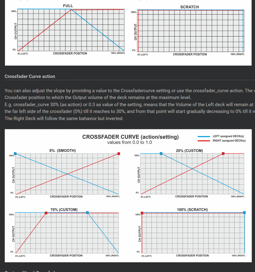

Je n'aime pas l'automix car il utilise le mode smooth lors de transition, même si je suis en mode full, cela crée un creux dans le mix.
Je n'ai pas trouvé de façon pour le mettre sans transition pour l'automix comme le réglage full ou 70% custom?

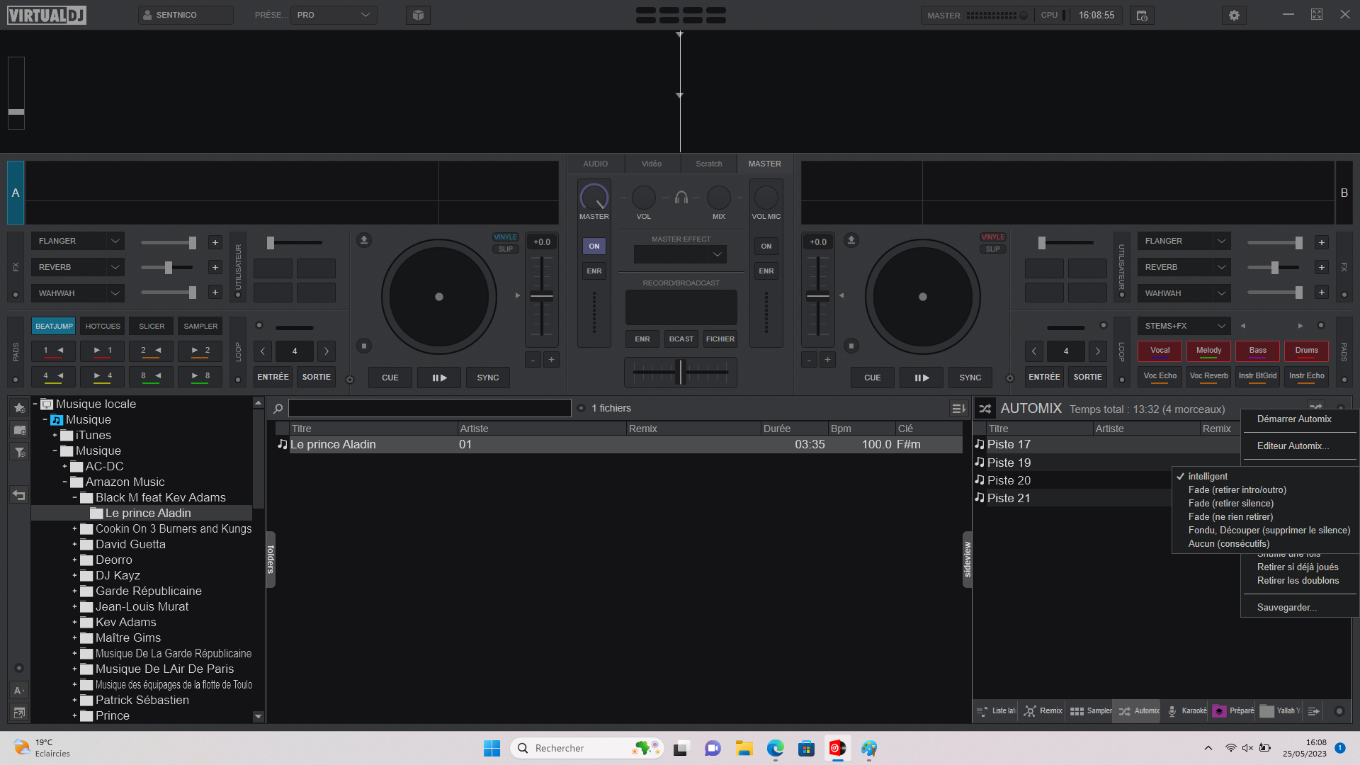

Bonjour tu utilise quelle version et il y doit avoir un problème dans t'es réglage il n'y a pas de trou entre les morceau ; tu utilise quelle réglage (intelligent ) pour moi

Version : pc64 V2023 B7555 en mode PRO
Mon mixe se fait comme le graphique smooth, il part de 100% descends à 50% et remonte à100%, mais je veux comme full ou custom 70% sur la photo jointe. Mon crossfader de mixage manuel est réglé à full.
Pour le mode intelligent, j'ai déjà vue ça, mais je ne me rappel plus où et je ne lai pas trouvez dans la configuration ou dans l'automix?

J'utilise plutôt automix en mode « smart » mais parfois, il fait vraiment n'importe quoi...
C'est vrai que c'est un peu fruste, comme fonction, mais elle a le mérite d'exister et l'éditeur de transition permet d'éviter quelques catastrophes, quand on a le temps de vérifier les transitions.

je n'ai pas l'option intelligent, mais dans la version précédente, je l'avait de mémoire?

Intelligent = Smart
(je m'excuse si je dis une évidence, mais comme la capture montre l'option « Smart », je m'étonne que tu indiques ne pas la trouver)

OK oui j'ai smart, mais je ne comprends pas pourquoi il est indiqué smart, car j'ai la version française de Virtual DJ, alors je devrais avoir intelligent de marqué bizarre?
Personnellement, je ne peux pas dire que les mixes sont terribles en smart, mais j'avoue que je n'ai pas remarqué si le fader était mieux sur smart, je vais regarder ça

Oui toutes ma musique est scanner, mais le problème n'est pas la synchro du tempo, mais le fader qui mix en smooth en automix (voir le graphique plus haut pour le mode smoouth). je veux savoir s'il y a une façon de le modifier en Full ou custom?

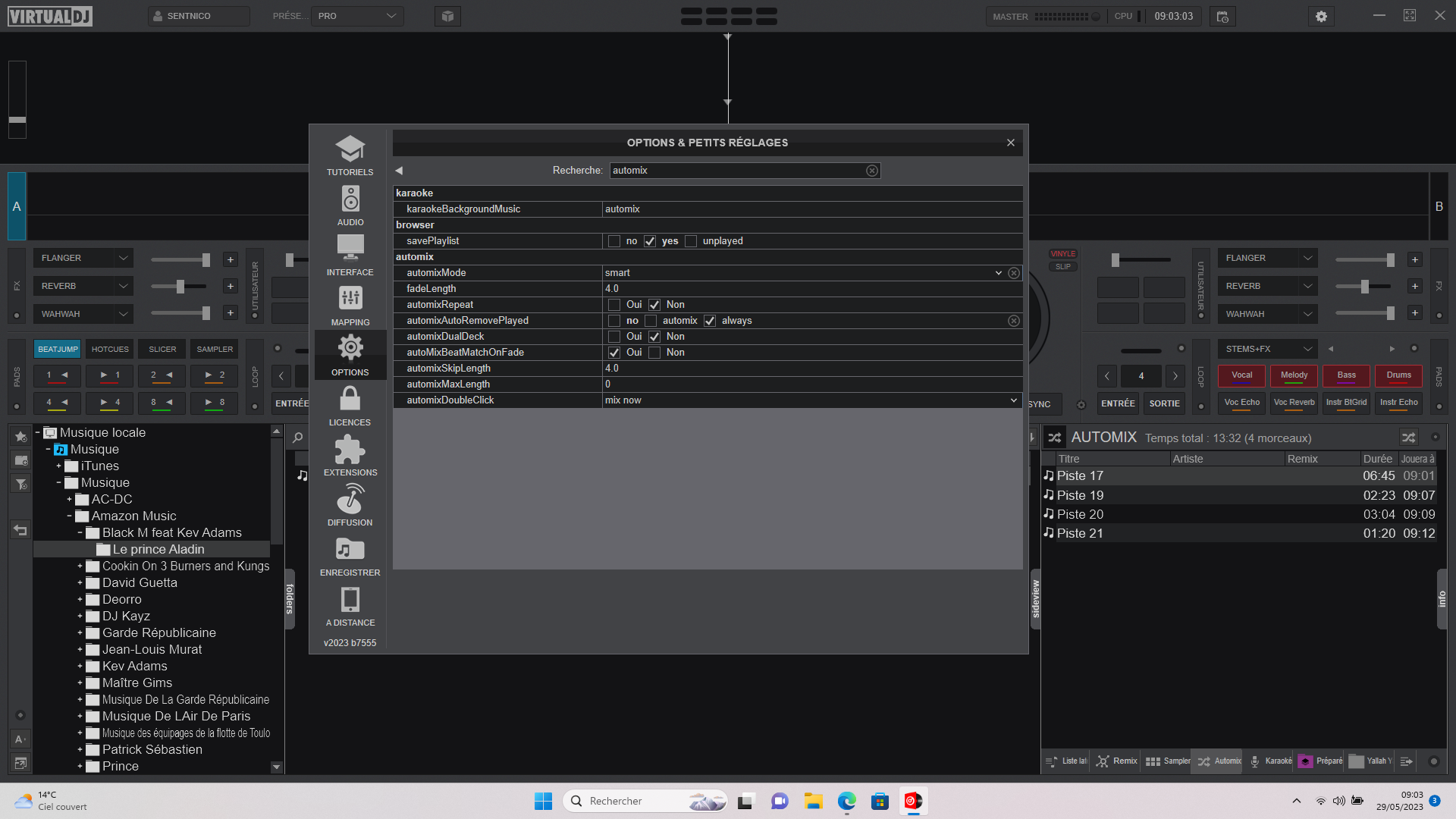

Bonjour tu peut regarder d'autre réglage ici :

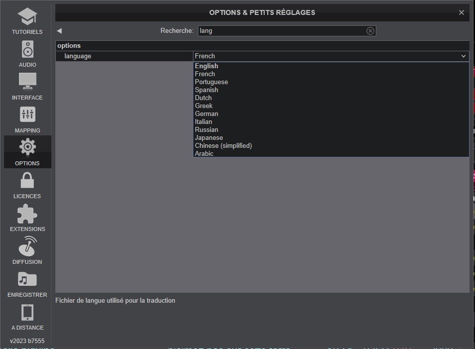

tu as un problème de langage.
va dans l'option cherche language aulieu de langage, sélection English puis repasse en french et voir ce que cela donne

En mettant l'automix sur dualdeck, tu peux ensuite paramétrer comme tu le souhaites la courbe du crossfader.

J'ai essayé, mais ça n'a rien changé? J'ai même essayé en Italien et espagnol, car je me suis dit que de le mettre dans une autre langue que l'anglais aurait peut être une réaction, mais smart revient, mais en espagnol, il indique intelligente, mais de retour en français, c'est smart qui revient, Bizarre? Merci pour ton aide.

J'étais déjà en setuper en dualdeck en automix, mais tu fais comment pour ta coube de crossfader? Important mon problème est le volume qui baisse et remonte comme s'il serait en fade smooth, c'est pas le mix, car le mix je le setup dans automix éditor?

Jai changé mes setup comme les tiens ça reste pareils.
