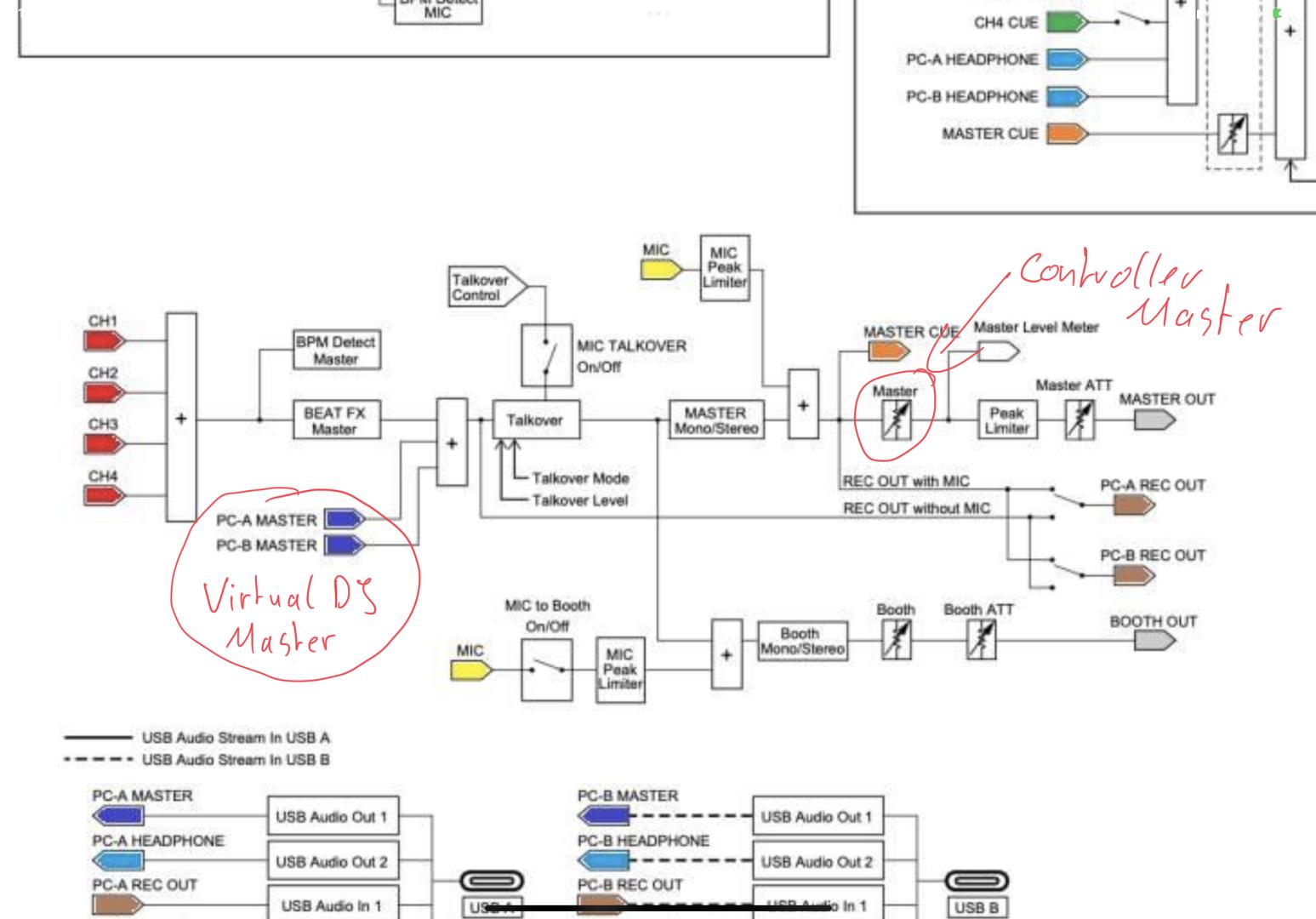

Beschäftige dich mal mit den Grundlagen des Auflegens. Es ist vollkommen normal, dass wenn zwei Lieder gleichzeitig Spielen es im gesamten lauter wird.
Deswegen nutzt man beim Auflegen die Deck EQs. Extrem wirkt sich der „LOW/Bass“ Bereich auf die Lautstärke Erhöhung aus.
Zum Master Regler: bei den meisten Controllern mit Soundkarte hat der Master Regler von Virtual DJ und der Master Regler vom Controller keinen Zusammenhang.
Master Regler VirtualDJ: wie laut wird das Audiosignal an den Controller übergeben.
Master Regler Controller: wie laut kommt das Signal aus der Controller Soundkarte.
Beispiel aus dem Audiofluss Diagramm vom DDJ FLX10:

Danke für deine Tipps. Ich drehe beim Übergang bereits den Bass beim neuen Track komplett herunter und die Höhen etwas runter. Ich dachte man könnte es noch etwas reduzieren.
Ah alles klar. Danke für die Infos zu dem Masterregler.
