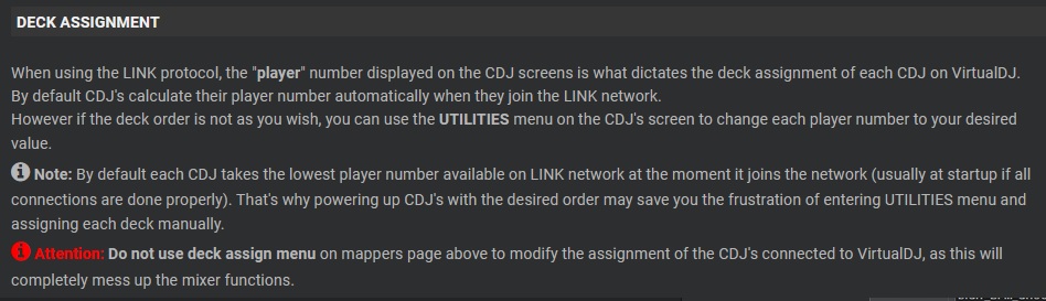

Всем привет, прошу помощи, очень странная история творится с виртуалом, стоит в баре комплект CDJ 2000 Nexus DJM 900 Nexus 2, если начинаю играть первым, то коннект без проблем, все отлично работает, если играю вторым, передо мной человек играет с флешек, виртуал подключается, но по факту джоги не реагируют на прокрутку и звук не идет в каналы, уже все голову сломал почему так может быть, может кто сталкивался, может помочь?

Разобрался сам по итогу, проблему решил - вся суть проблемы была в том, что после подключения прога путала номера дек, правится ручным переназначением номера деки в маппинге.

О чем и было сказано в инструкции. Но мы ведь их не читаем? :)))

Предвосхищая ваше недовольство по поводу инструкции, позволю себе показать где именно написано это.
