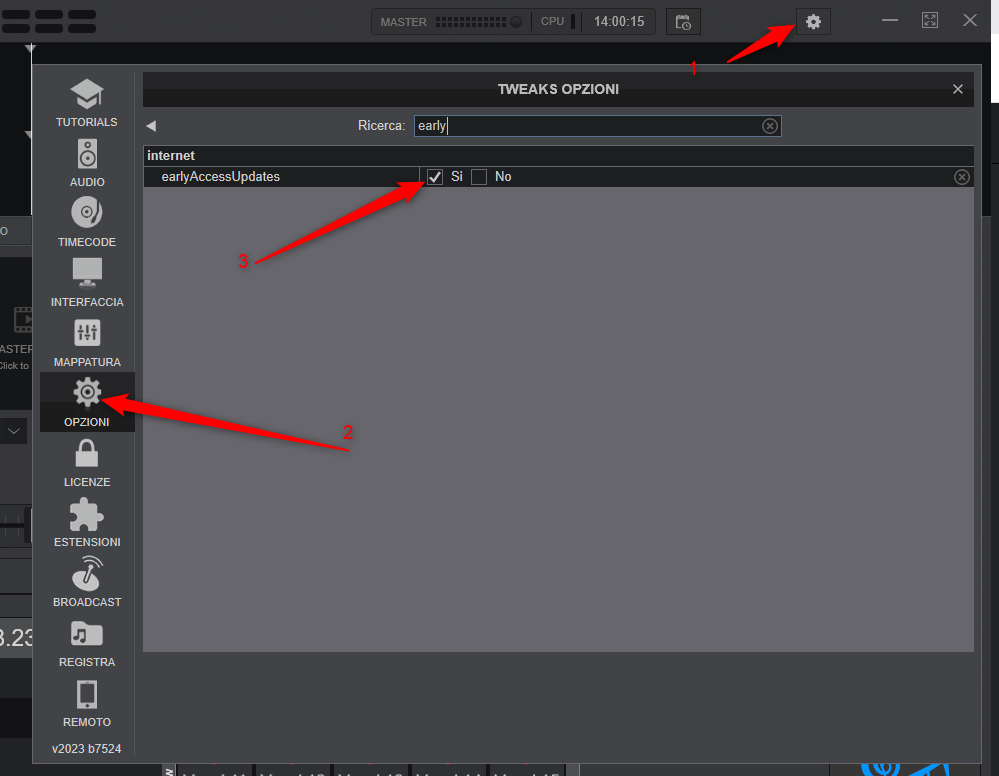

Ho letto nel forum internazionale che è uscito il mapper nativo per DDJ FLX-10..... È vero? Non riesco a trovare l'aggiornamento! Grazie
Posted Mon 24 Apr 23 @ 11:56 am
Il supporto è disponibile in early access (beta pubblica)
Per scaricare la early access:
Posted Mon 24 Apr 23 @ 12:00 pm
Grazie!!!
