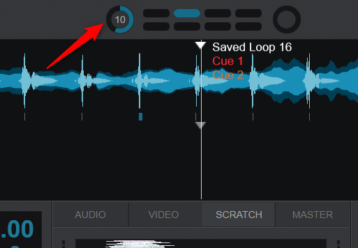

E' possibile sostituire il numero dei beat 1/16 nella skin principale in modo che visualizzino il totale dei beat ? ancor meglio se associato alla pressione di un pulsante custom, ma anche senza andrebbe bene ugualmente . o inserire da qualche parte nella skin tale informazione ? ho leggo sulla zona get, ho provato il get_counter ma visualizza sempre e comunque il loop 1/16

non mi è chiara la domanda
intendi il beat counter qui?

esatto, i beat vanno in loop da 16, mi interesserebbe avere un riferimento sul totale .
Una cosa simile al "display mode" beats_left nelle opzioni hotcue

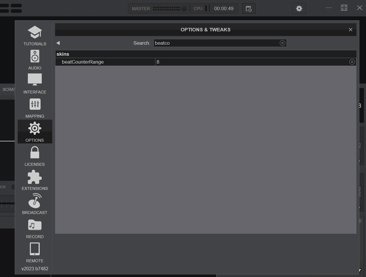

non capisco cosa intendi con sul totale.
comunque è possibile cambiare il range del beat counter qui:

stattamente quello che hai indicato :) ovvero il numero totale dei beat dell'intero brano, o per meglio dire, da un puinto all'altro :) Grazie 1000 era quello che cercavo.
