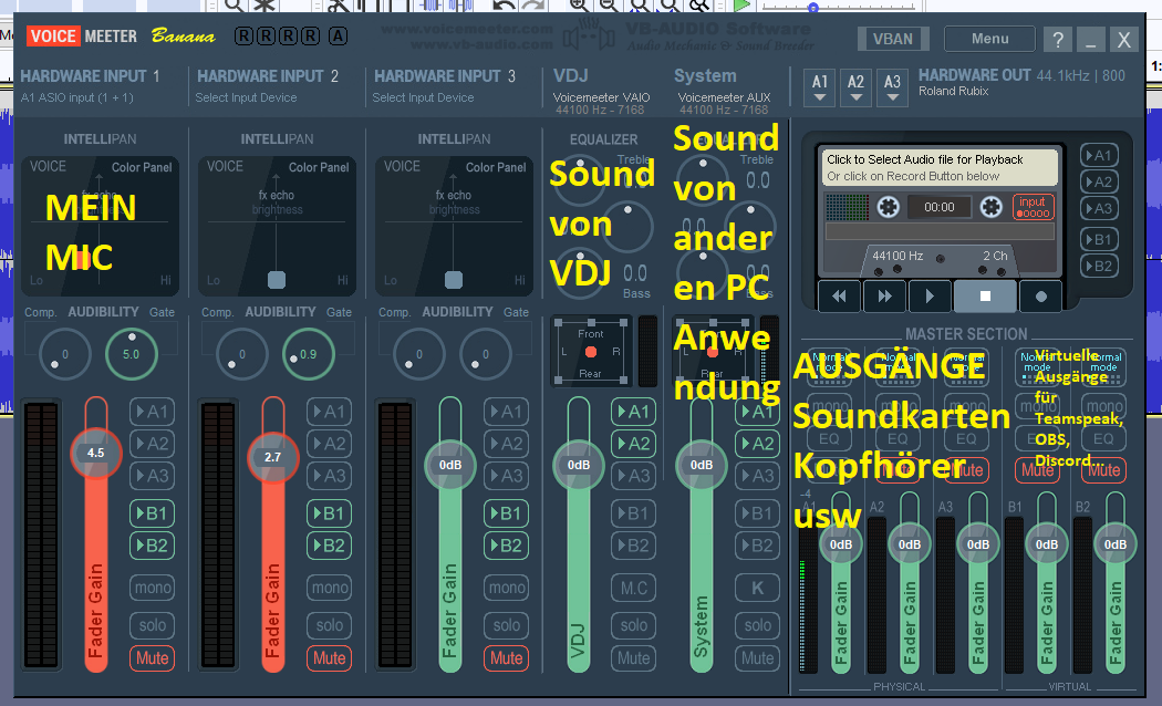

Schau dir mal das Programm "Voicemeter Banana" an. Damit kannst du sehr vieles so routen wie du willst.
https://vb-audio.com/Voicemeeter/banana.htm
So sieht das bei mir aus.
Posted Sat 18 Mar 23 @ 6:20 pm

Also ich hab jetzt gerade mal alles versucht einzustellen, aber leider kommt im Teamspeak nix raus.
Muss ich Voicemeeter auch bei VirtualDJ einstellen?
Edit: Ich glaub ich hab's. Brauch nur noch jemanden der sich das anhören muss :D
