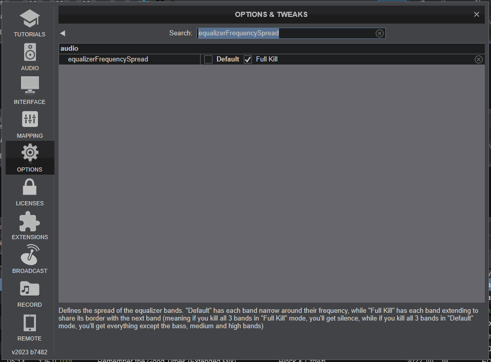

Es gibt 2 verschiedene Einstellungen wie der EQ reagieren soll. Suche in den Optionen nach equalizerFrequencySpread und stelle auf Full Kill um.

Ja das war bei mir an 1. Stelle der Hagen.
