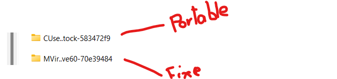

Voici comment se présente les noms de dossiers générés par vdj pour les stem sur mon disque externe:
Ce qui est devant les ".." correspond au début de l'emplacement dans l'arborescence du mp3 original.
Après les ".." c'est le dernier dossier qui détient le mp3.
On a ensuite le "-" et un numéro d'identifiant qui doit être la valeur que vdj donne pour identifier le fichier mp3 original.
Etant donné que cette nomination du dossier est différente suivant s'il s'agit du pc fixe ou portable dans la création des stems, je pense que le truc à chercher est à ce niveau.

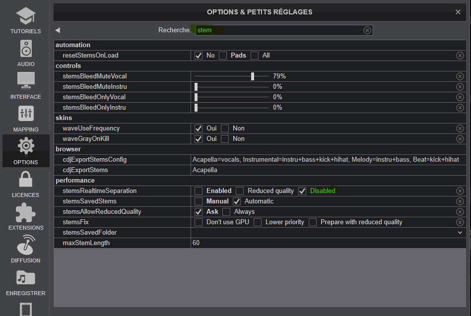

J'ai remarqué qu'un fois les stems analysé, tu peux désactivé le stem dans les paramètres de VirtualDJ, tes fichiers ne sont plus à analyser donc ils fonctionneront sans le moteur, il faut juste choisir quelle mode équaliseur utilisé, c'est tout !
Sinon VirtualDJ les scans en live si tu a laissé le moteur de stem activé.

Salut rien de plus simple, première ligne de l'onglet performance. Tu coches "disable" 😉

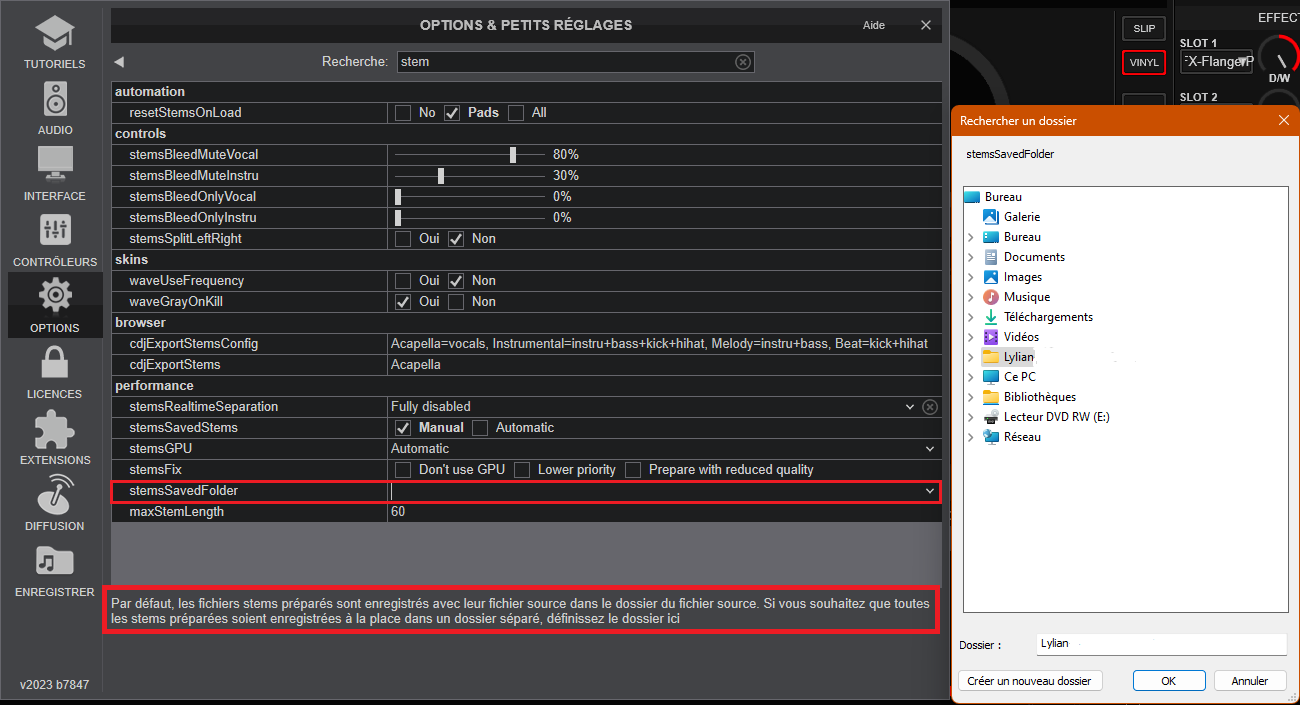

Dans paramètres VirtualDJ -> Options :
Posted Mon 06 Feb 23 @ 5:13 pm
Sur la build 7438, c'est maintenant une liste déroulante et il faut choisir "Fully disabled"

Bonjour,
Oui c'est possible :
