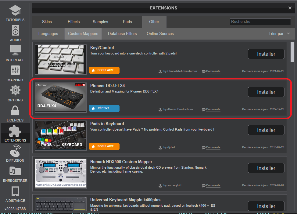

Salut. Pioneer a sorti en novembre 2022 le contrôleur FLX4. Combien de temps faut-il approximativement pour qu'il soit compatible avec Virtual DJ?
Posted Wed 28 Dec 22 @ 12:45 pm
bonjour,
le contrôleur n'est pas en native dans la dernière version de vdj (b7388,) mais le mappeur a été créer déjà il suffit de le télécharger et installer
après l'installation il apparait dans l'onglet Mapping
Posted Wed 28 Dec 22 @ 8:09 pm
Merci limol au top ta réponse. J'utilise à l'heure actuelle une licence home plus avec un contrôleur djc4 de marque stanton. FLX4 n'est pas encore dispo en licence home plus. Dois je passer en licence PRO infinity pour connecter le contrôleur au logiciel?
Posted Thu 29 Dec 22 @ 6:36 am
oui licence Pro, je suis en licence pro c'est pour cela que tu vois le mappeur FLX4 apparait dans la fenêtre du mappeur après installation du mappeur.

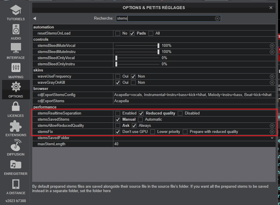

Merci Philippe Limol pour ton aide. J'ai fait un essais mais après avoir fait les mises à jour, je suis confronté à un nouveau problème avec le stem. En effet mon pc n'est pas assez puissant et le logiciel rame. En attendant que je puisse changer de pc, que puis je faire pour utiliser mon matériel actuel?
Posted Fri 30 Dec 22 @ 7:42 am
essaye ses options en les cochant
Posted Fri 30 Dec 22 @ 8:39 am

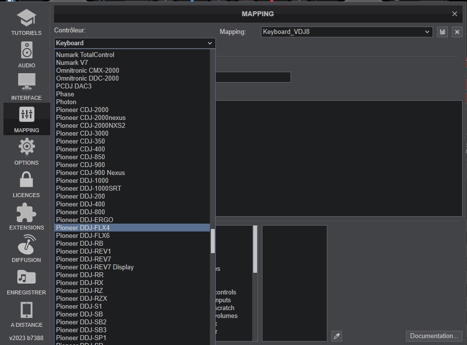

Re. Je viens de changer de PC. Et nouveau problème..... Je ne vois plus la map FLX4 dans l'onglet dédié. De ce fait, je me dis que que dois la télécharger. Cependant, la map flx4 n'apparait plus dans l'onglet extension. Je suis maudit ou quoi????
Posted Sun 22 Jan 23 @ 12:02 pm
Bonjour,
la DDJFLX4 est dans la dernière version vdj (BUILD 7403 (2023-01-09)
CONSTRUIRE 7403 (2023-01-09)
-Prise en charge du pionnier DDJ-FLX4
-Prise en charge Akai LPD8 MKII
-Correction de la distorsion de pré-écoute de l'éditeur de mixage automatique lorsque la chanson est chargée sur le pont
-Nouveau effet de mix "Echo Out"
-Plusieurs stems fx peuvent être utilisés en même temps
-Fader intelligent, utilisez smart_fader sur un bouton personnalisé pour activer
-Correction du plugin de loterie ne chargeant pas correctement certains jpg sur Windows 64 bits
-correction de l'utilisation de 2 effets vidéo en même temps sur l'échantillonneur entraînant une perte de transparence
http://www.virtualdj.com/products/virtualdj/changelog.html?view=advanced
- je pense que tu ne vera pas le mappeur FLX4 dans l'extention car maintenant il est en natif dans VDH 2023 BUILD 7403
Posted Sun 22 Jan 23 @ 2:11 pm
bonjour @limol
le post ou tu montre le skin FLX4 n'y est pas sur ma version, j'ai VDJ 2025 B8678, license Pro.
j ai verifie les parametres que tu montre, ils sont tous bons.
qui pourrais m'aider?
merci a tous
Pye
merci a tous
Pye
Posted Wed 23 Jul 25 @ 5:21 am
bonjour,
se n'est pas un skin, c'est le mappeur pionnier DDJ-FLX4. c'est ce qui contient tous les actions des boutons du contrôleur etc..
Posted Wed 23 Jul 25 @ 8:46 am
