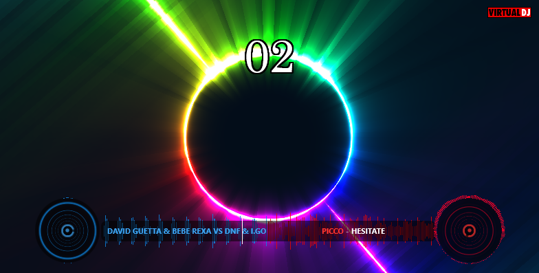

![](/img/371962/61594/00.png)
![](/img/371963/5204/0.png)
![](/img/371966/76930/Sf.png)
![](/img/371964/83148/1.png)
Posted Wed 28 Dec 22 @ 11:25 pm

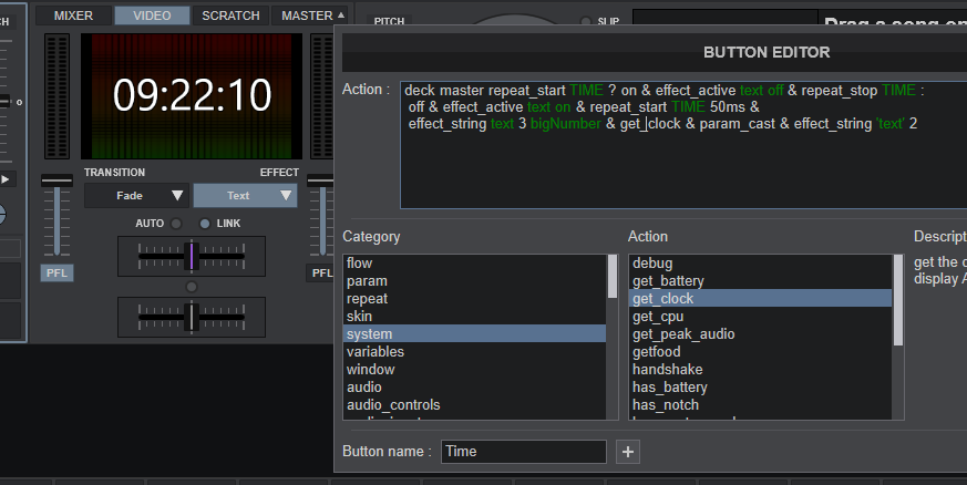

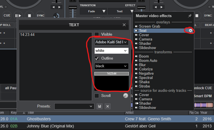

Versuch mal ob dir das genügt:
![](/img/371981/51789/Screenshot 2022-12-29 092218.png)
Kopier mal den folgenden Script auf einen Custombutton.
Alternativ könnte man die Uhrzeit in einen Custom Video Skin verbasteln. Das wird aber bissel länger dauern. Verwendest du einen "Video Skin"?
deck master repeat_start TIME ? on & effect_active text off & repeat_stop TIME :
off & effect_active text on & repeat_start TIME 50ms &
effect_string text 3 bigNumber & get_clock & param_cast & effect_string 'text' 2
Posted Thu 29 Dec 22 @ 8:21 am

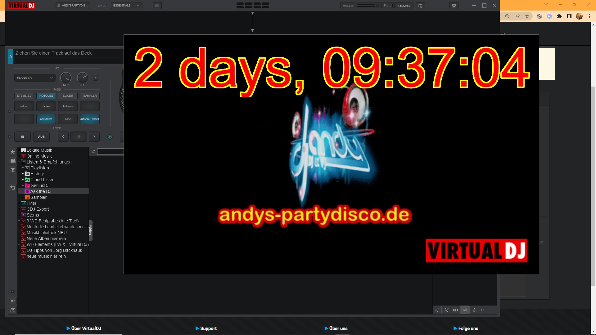

Hab das auch mal ausprobiert,
das ist noch besser, tausend dank
Sieht bei mir am PC so aus
![](/img/371993/48319/vdj Silvester coutdown.jpg)
Sowas hab ich gesucht. Danke dafür

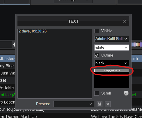

Text und Farbe kann ja jeder selbst anpassen über das Bedienfenster des "TEXT" Effektes.
![](/img/371995/85279/Screenshot 2022-12-29 143018.png)

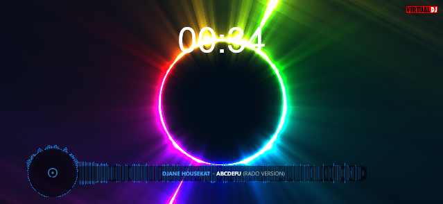

Ob es bestens funktioniert, siehst du erst am 31.12. 23:59:59^^ Ne mal ernst, stellt Euch zu Testzwecken das Datum mal anders ein. Einfach an allen 4 Stellen im Script anpassen. Damit dann zum Jahreswechsel alles passt mit der Schriftgröße und dem Schriftbereich des Textplugins. Am besten die Breite des Textfeldes über die gesamte Breite des Bildschirmes ziehen.
![](/img/372001/43869/Screenshot 2022-12-29 145553.png)
Posted Thu 29 Dec 22 @ 1:58 pm

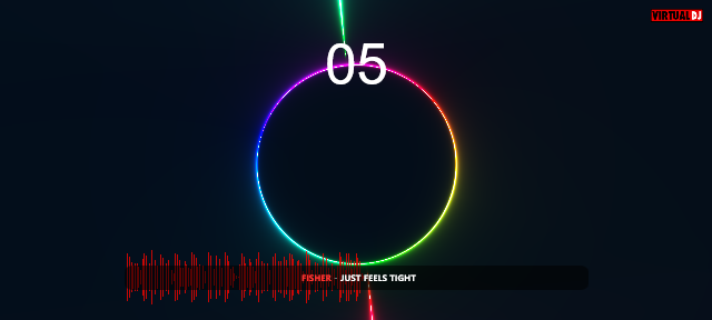

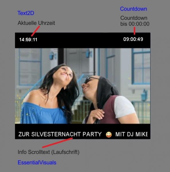

Alles schön und recht, aber mit der neuen VitrtualDJ 2023 Version geht damit nur eine Anzeige.
Der Scroll Text unten ist damit nicht mehr nutzbar, da die Zeit den gleichen Effekt nutzt. Früher konnte ich ich mit Text unten ein Scroll Text laufen lassen. Oben Links mit Text2D die aktuelle Zeit und oben rechts mit Countdown wie lange es dauert bis es Mitternacht (Neujahr ist)
![](/img/372013/65057/Scrolltext 1.jpg)
Um das gleiche zu machen müsste es Text 1, Text 2, Text 3 geben
Mike
Mike
Posted Thu 29 Dec 22 @ 5:46 pm
