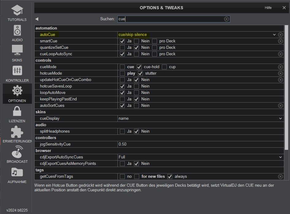

Einstellung in den Optionen. Siehe Screenshot! Lg.Klaus
Posted Thu 11 Jul 24 @ 5:19 pm
