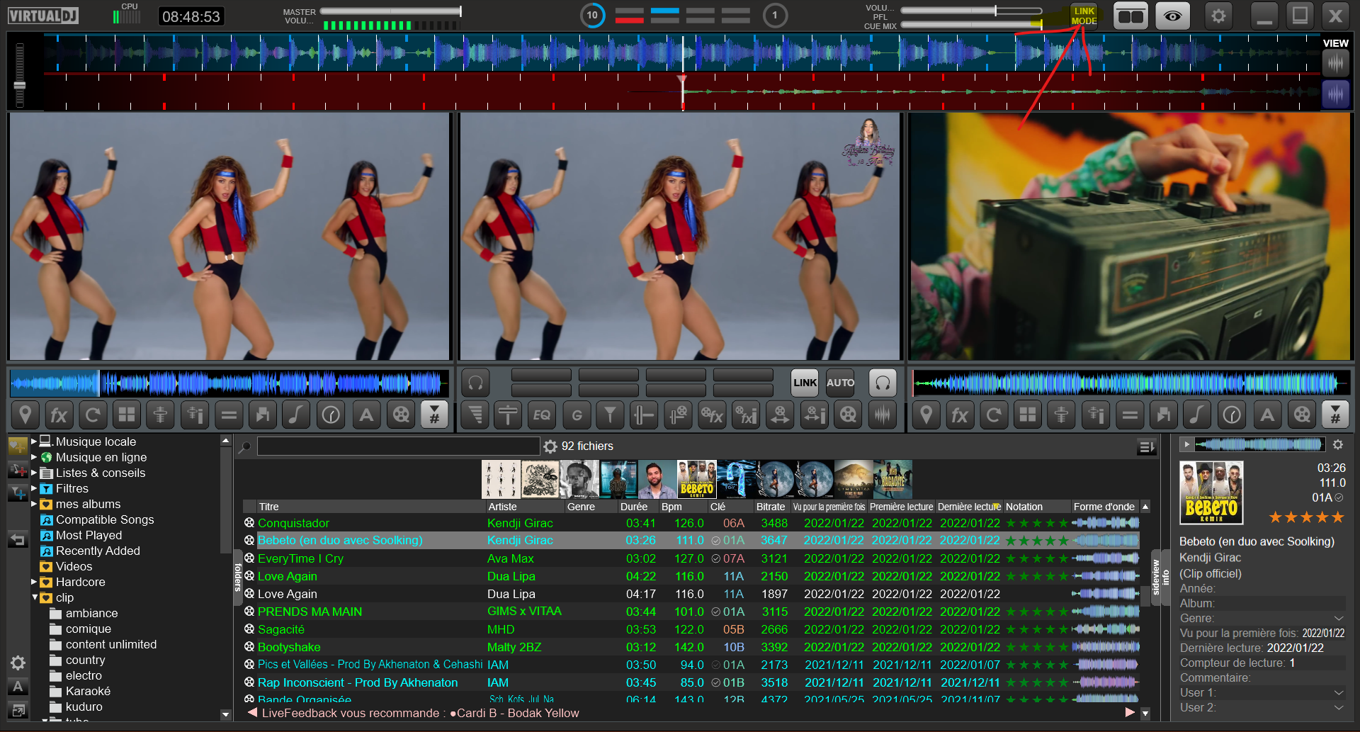

Bonjour,
J'ai téléchargé et tester, en effet la fenêtre pop up apparait aussi chez moi, pour ne plus avoir cette fenêtre, il faut désactivé "Link Mode" en haut à gauche de la skin.

Super, çà marche, merci...
